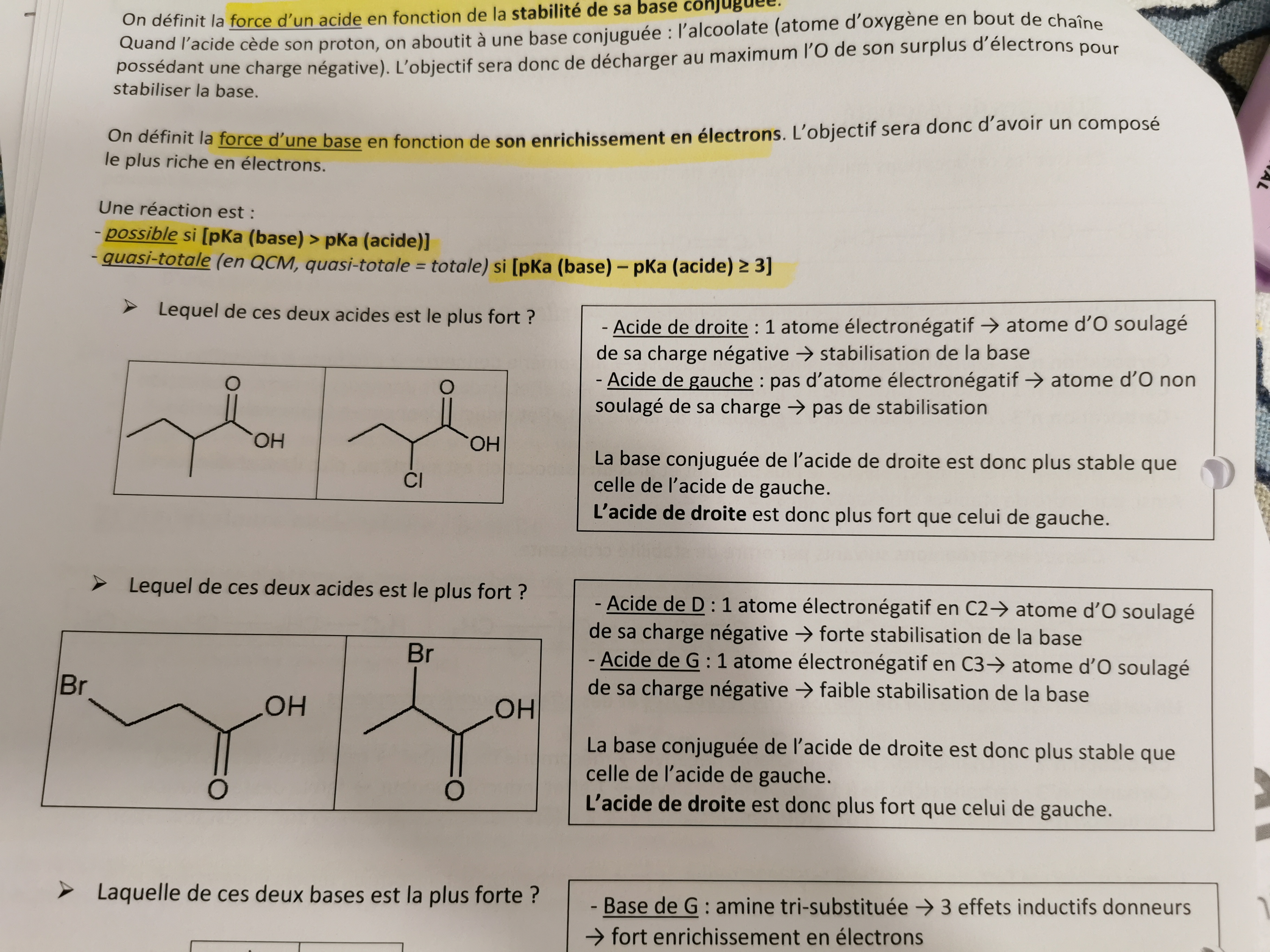

Je n'ai pas bien compris comment faire ces exercices...
Le cours est clair : pour déterminer une base forte = richesse d'électrons. Pour un acide fort : base conjugué stable.
Mais je ne comprends pas trop comment on fait... Comment on trouve l'atome electronegatif et ce aue signifie etre soulagé ou non de sa charge...
Si vous pouvez m'aider..
je vous joins l'exercice si vous n' avez pas la roneo
Merci d'avance ❤️

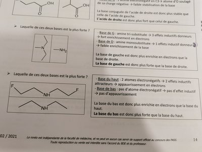

Alors pour ce genre de question, il faut faire attention aux effets inductifs et mésomères !
Pour un acide, plus sa forme conjuguée est stable, plus il est acide. Or, sa base conjuguée est négative, donc tout effet inducteur attracteur.
Par exemple, un atome electronégatifs pas trop loin de ton groupement acide va attirer vers lui les électrons donc rendre le groupement moins négatifs et plus stale (comme avec le Chlore dans la ronéo).
On peut retrouver la même chose avec les effets mésomères, qui stabilisent grandement la molécule, la rendant ainsi plus acide
Pour la base, le principe est similaire : Plus il y a concentration électronique autour du groupement basique, plus elle est basique. Donc tout effet inductif donneur (des groupements méthyles par exemple) vont lui apporter une charge négative, la rendant plus basique ! En revanche, un atome électronégatif la rendra moins stable
Donc il faut bien avor en tête les notions de :
- effet inductifs, mésomères
- électrophilie, nuléophilie
- la distance des groupements donneur/capteur d'électrons pour les effets inductifs
Dit moi si c'est plus clair pour toi <3

Messagepar mari'bosome » 16 Fév 2022, 19:54
Coucou, j’ai le même problème. Par exemple dans la photo 1 je ne comprends pas comment on fait à savoir que F est électronégatif, même avec les explications😅 car c’est ce que je crois avoir compris dans le cours, mais ça ne nous aide pas pour ça, si?
Merci beaucoup ☺️

Messagepar alombre » 16 Fév 2022, 22:09
Les atomes électronégatifs sont à connaitre :) Ce sont ceux le plus en haut et à droite du tableau périoque des éléments, il y a un mnémo dans une des fiches pour avoir un ordre de grandeur d'électronégativité :P
Attention à ne pas mélanger électronégativité (qui concerne l'atome) et les effets inductifs (qui concerne la molécule), mais l'électronégativité à une importance ++ dans les effets inductifs !

Ouii justement je venais de capter pour le tableau périodique juste avant de voir ton message!
Juste pour être sure: quand c’est électronégatif ça produit forcément un effet inductif attracteur au sain de la molécule, ça peut pas faire d’effet inductif donneur, si?
Merci ☺️

C'est génaralement ça ! :)
Attention au contexte cependant ! Un O est électronégatif donc à l'origine d'effet inducteur attracteur, mais un O- sera inductif donneur (du faitd de sa charge négative) :P
