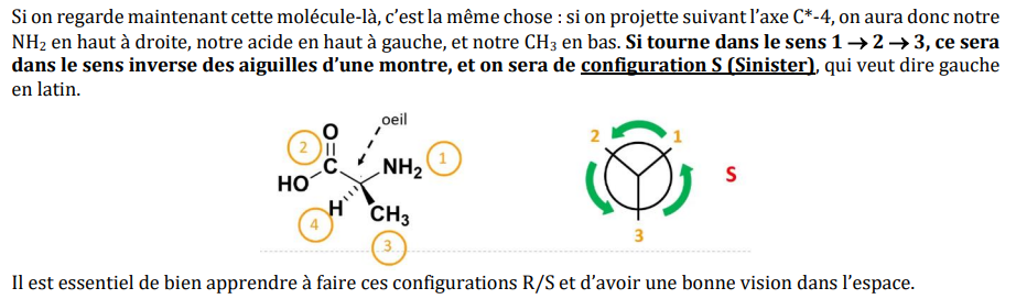

Petite question par rapport à cette partie p.9 de la ronéo de cette année :
Je n'arrive pas du tout à visualiser la projection de Newman, ici, en regardant le pdv proposé, j'ai plutôt l'impression que c'est une représentation de Fischer...
Est-ce qu'il serait possible d'avoir une petite explication de visualisation :sweat:
Je comprends pas pourquoi je bloque sur celle-ci alors que toutes les autres projections de Newman ça allait...
Bref, merci pour votre aide et bonne soirée <3

Bonjour bonjour :P
Alors pour déterminer la configuration R/S, il faut faire une projection de Newman (c'est bien une newwman ici :) ) en regardant la molécule dans l'axe carbone asymétrique -- 4, représenté sur l'exemple par la petite flèche "oeil" (qui est un peu décalée), mais c'est un peu abstrait je te l'accorde...
Comme le H est en arrière, c'est comme si tu la regardais de face, en te mettant bien dans le bon axe, et tu obtient la configuration de Newman à droite avec le groupement 2 à gauche, 1 à droite et 3 en bas ;)
C'est plus clair pour toi ? <3

Oui parfait ! C'est beaucoup plus clair maintenant, merciii <3
