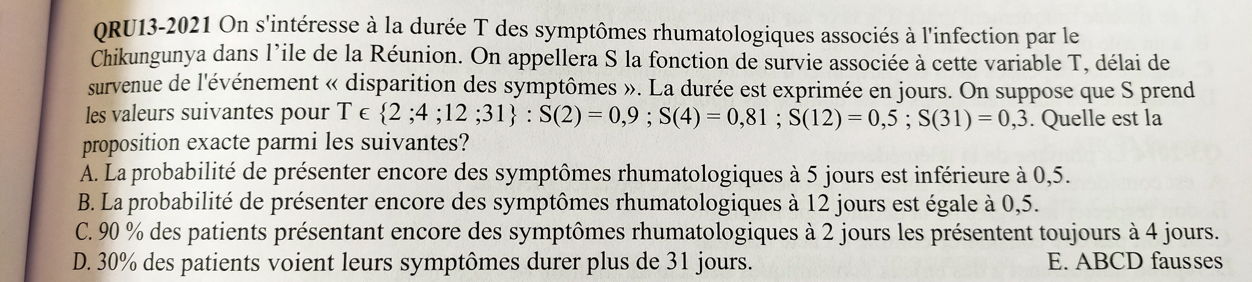

Messagepar Laurab537 » 17 Nov 2021, 18:05
Je n'arrive pas à comprendre la résolution de ce qru...
Merci !!

Messagepar juj' » 17 Nov 2021, 22:22
Et coucouuu Laura ! :D
J'vais pas te mentir ce QRU pose problème tout simplement psk pour moi c'est pas un QRU ! @@
Je te met la correction qui me paraît juste, et je vais envoyer un mail au professeur dans l'espoir qu'il me réponde, même si il y a peu de chance qu'il réponde à ça vu que c'est un QRU tombé au concours de PACES l'an dernier...
QRU 13 : B+C
A) Faux : La fonction de survie est une fonction décroissante ; S(5)>S(12) -> la probabilité de présenter des symptomes à 5 jours est donc supérieure à 0,5
B) Vrai : S(12) = 0,5 (valeur donnée dans l’énnoncé)
C) Vrai : en gros la on nous dit « sachant que on a encore des symptômes à J2, quelle est la proba qu’on en ait encore à J4" ;
S(4I2) = S(4)/S(2), car quand on a des symptômes à 4 jours, on en avait forcément à 2 jours (donc S(4) inclus dans S(2))
S(4l2) = 0,81/0,9 = 0,9
D) Faux : S(31) =0,3 ; 30% des patients voient leur symptomes durer 31 jours DONC moins de 30% voient leurs symptômes durer PLUS de 31 jours (en gros c’est pas 30% mais moins de 30%)
Voilà pour moi les items B ET C sont justes...
Saches que j'ai vérifié avec des sujets de PACES et en comparant avec les notes, je me suis rendue compte que c'est l'item B qui a été compté juste au concours!
Je laisse ton post en attente et je te tiens au courant si le professeur nous répond... j'espère vraiment qu'il ne vous ferra pas ce genre de QRU à l'exam !
Bon courage pour tes révisions, lâches rien, et bonne fin de soirée :coeur:
