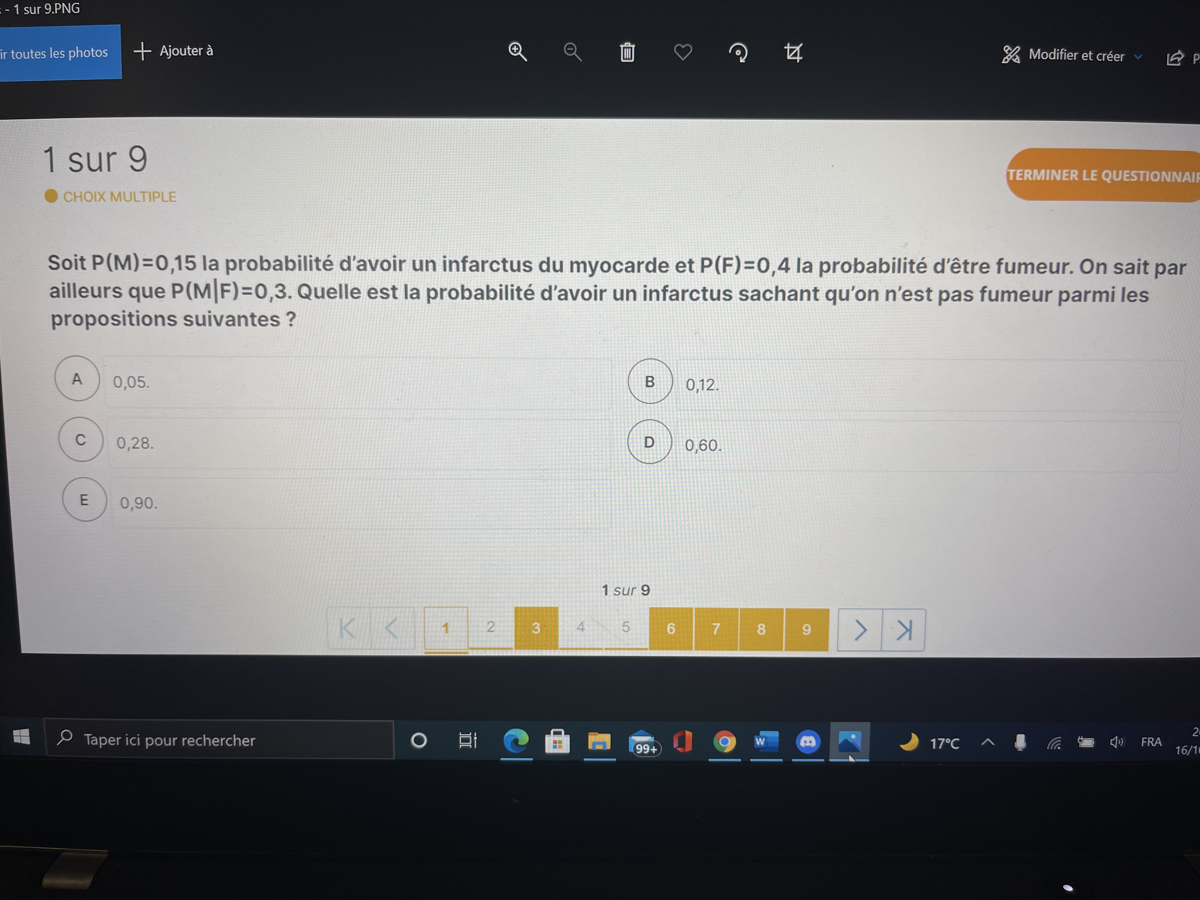

Messagepar El afez ouissal » 16 Oct 2021, 21:27
Helloooooo
Je vous mets today cette question qu’on a entamé avec le prof staccini dans une des séances avec lui
Je comprends pas trop comment résoudre ce problème et je bloque là dessus.
Dans l’attente de votre réponse
Merciii d’avance
Big bizooos

YO LA BOSS,
Gâce à la merveilleuse juj' tu auras une réponse supra détaillée.
Déjà tu notes tout ce que tu sais :
- P(M) = 0,15
- P(F) = 0,4
- P(M|F) = 0,3
On peut déduire facilement P(F "barre") = 1 - 0,4 = 0,6
On sait que : P(M) = P(M "et" F) + P(M "et" F "barre")
On cherche donc a calculer P(M "et" F) :
P(M "et" F) = P(M|F) * P(F) = 0,3 * 0,4 = 0,12
Maintenant on peut trouver P(M "et" F "barre") :
P(M "et" F "barre") = P(M) - P(M "et" F) = 0,15 - 0,12 = 0,03
On prend maintenant la formule pour calculer P(M|F "barre") :
P(M|F "barre") = P(M "et" F "barre") / P (F "barre")
P(M|F "barre")= 0,03 / 0,6 = 3/60 = 1/20 = 0,05
:arrow: ITEM A
En espérant que ça te convienne
