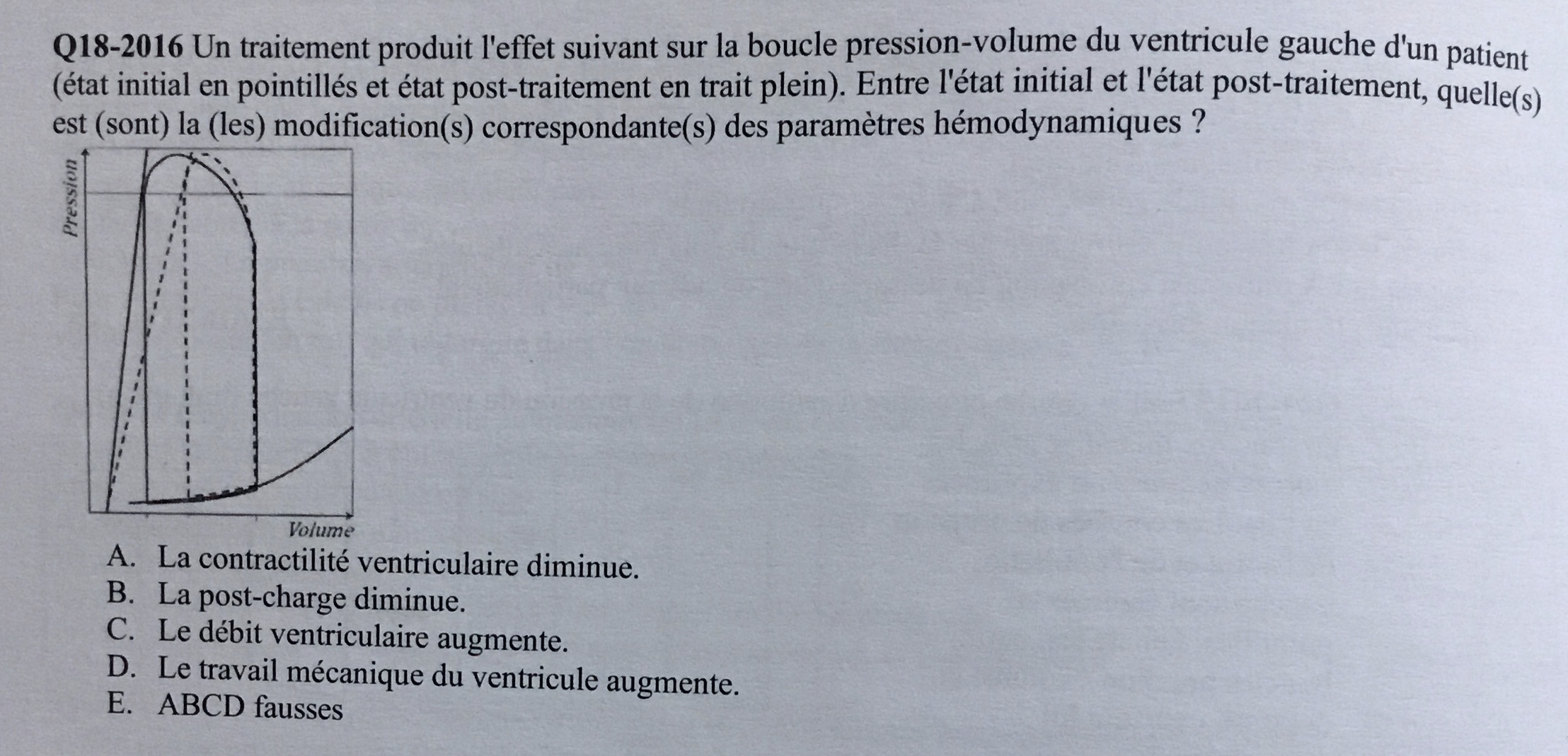

Je comprends pas pourquoi l’item B est compté faux ici 0_o
Je me suis dit que puisque le débit ventriculaire augmente, la post charge avait dû diminué non ?

Coucou :D
Si la post charge diminue, l'ouverture et le fermeture de la valve aortique se feraient à pression plus basse
:arrow: Or on voit que les angles supérieurs droit et gauche (respectivement ouverture et fermeture de la valve aortique) se font à même pression sur le diagramme en pointillé et en trait plein donc pas de diminution de la post charge
:idea: C'est vrai que quand la post charge augmente le VES diminue donc le débit diminue
Mais à l'inverse si le débit augmente ou diminue on ne peut pas en déduire que la post charge est modifiée
C'est ok pour toi ?
