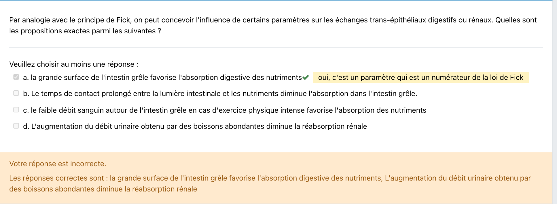

Concernant le QCM du prof, je ne comprends pas quel est le lien de la loi de Fick avec l'item D " l'augmentation du débit urinaire, obtenu par boissons abondantes, diminue la réabsorption rénale".
L'item en soi il fait sens si je pense au cours sur l'homéostasie..mais pourriez-vous m'éclairer sur le rapport avec Fick ?
Mercii par avance <3

Alors si tu bois plus, tu augmentes ton débit urinaire, la vitesse d'écoulement de l'urine dans les tubules rénaux va être augmentée et de ce fait le temps de contact entre l'urine et la lumière des tubules est diminué.
:arrow: Par "logique" si le temps de contact est diminué, il y a moins de temps pour que les échanges aient lieux donc au final moins de réabsorption.
:arrow: Après pour faire le lien avec la loi de Fick, on ne le voit pas spécialement à première vu avec la formule, mais après quelque recherche la notion de temps est pris en compte dans une écriture de la loi de Fick, la formule dans les cours n'est pas à ce point détaillé.
