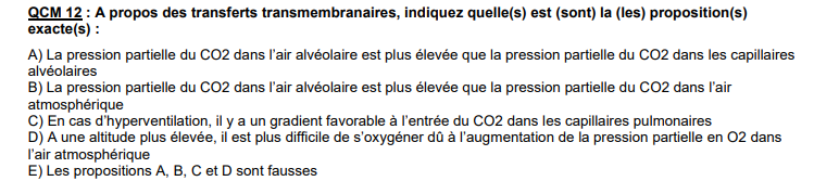

Salut il y a deux qcm que je trouve un peu contradictoire..
Tout d'abord la A du qcm 12 :
Bonne réponse B, A compté faux(co= Faux : la PCO2 alvéolaire est plus faible que la PCO2 dans les capillaires alvéolaires.)

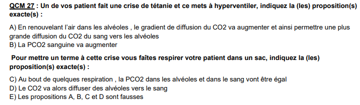

Et la C du QCM 27 :
Bonnes réponses AC.
Or ici pour la C on dit qu'au bout de quelques respirations (donc quand la situtation se stabilise, devient normale) La PCO2 alvéolaire est égale à la PCO2 dans le sang, ce qui entre en contradiction avec la co du A du qcm 12. Ou alors j'ai vraiment tres mal compris les deux qcm..? Merci!!!

Alors ici tu parles de 2 qcm très différent , ce n'est pas les mêmes situations
:arrow: La première est compté VRAI car , en situation physiologique la diffusion du CO2 suit la loi de Fick , et ainsi pour passer du sang vers l'alvéole il faut que la PCO2 du capillaire soit supérieur à la PCO2 de l'alvéole!!
:arrow: Dans la seconde situation , c'est VRAi , car tu respire dans un environnement FERME , tu inspire ce que tu as expiré juste avant
Ainsi tu ne renouvelle pas l'air de tes alvéoles avec de l'O2 mais avec du CO2 ce qui va alors donner une PCO2 égal de part et d'autres
Je te mets dessous un lien pour mieux comprendre tout le phénomène
https://www.carabinsnicois.fr/phpbb/vie ... le#p725796
Voilà j'espère que c'est mieux pour toi !! Bon courage ! :coeur:

ah oui! j'avais pas pris en compte l'environnement fermé du au sac, je comprends mieux du coup merci beaucoup!!!!!
