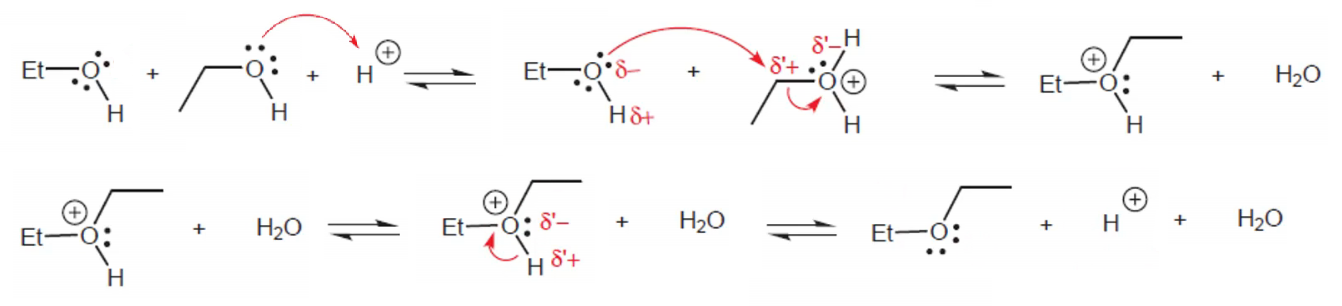

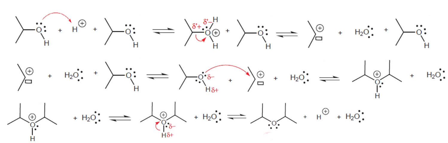

:arrow: Déshydratation intermoléculaire avec un acide NON nucléophile
Mécanisme : un alcool et un acide non nucléophile (ici un autre alcool) vont donner un éther et de l'eau.
- Formation d'éther
- Réaction catalytique (apport de protons par le milieu pour former l'oxonium)
- Mécanisme réactionnel différent selon la nature de l'alcool :
SN2 pour un alcool primaire
SN1 pour un alcool secondaire ou tertiaire

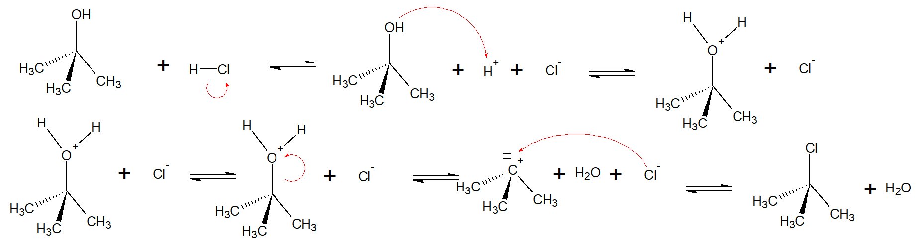

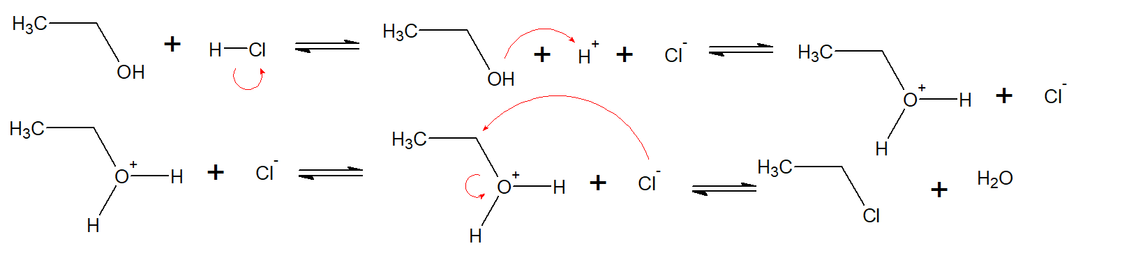

:arrow: Déshydratation intermoléculaire avec un acide nucléophile
Mécanisme : un alcool et un acide nucléophile (ici de l'acide chlorhydrique) vont donner un halogéno-alcane et de l'eau.
- Formation d'halogéno-alcane
- Réaction non catalytique (apport de protons par le réactif halogéné pour former l'oxonium)
