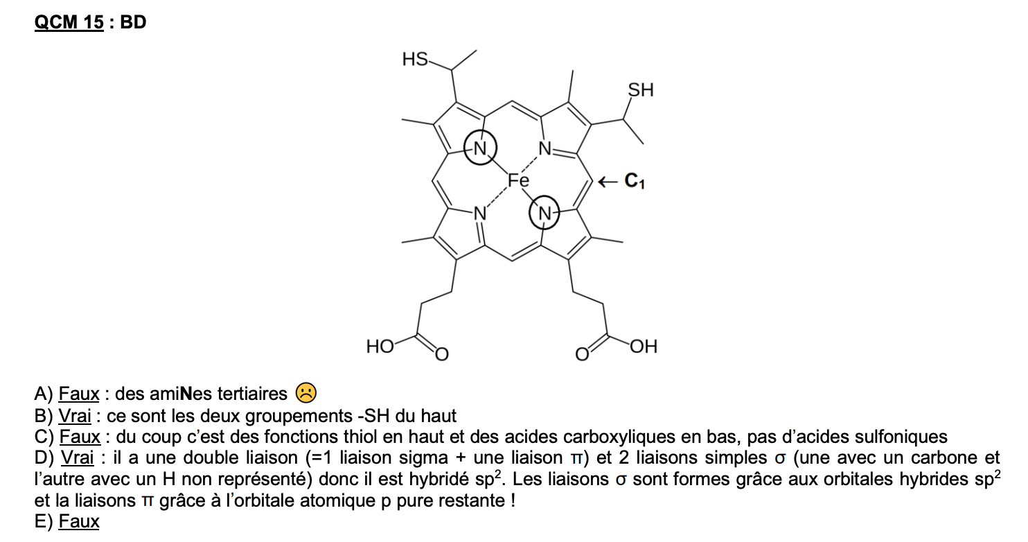

Pour déterminer si un composé est primaire,secondaire... il faut bien regarder à combien de carbones est relié le carbone auquel est relié notre groupement ? Par exemple, si on a un amine qui est relié à un carbone qui est lui relié à un autre carbone par une double liaison d'un côté et à un autre carbone de l'autre côté on aura donc en tout 3 carbones donc un amine tertiaire ? quand on a des doubles liaisons on applique aussi dans ce cas de figure la règle où on double le nombre d'atomes ?
Je dis ça par rapport au QCM 15.

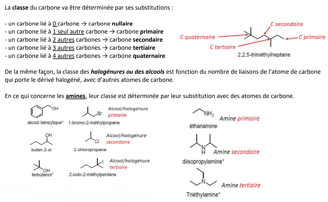

Je te remet le passage de la ronéo qui traite de la classe d'un carbone/amine/alcool ou halogénure :
Donc une amine tertiaire est tout simplement une amine reliée à 3 carbones.
Par contre, si tu as une amine reliée à un carbone avec une liaison double et un carbone avec une liaison simple, elle sera quand même tertiaire car reliée fictivement à 3 carbones !
C'est plus clair ? :highfive:
