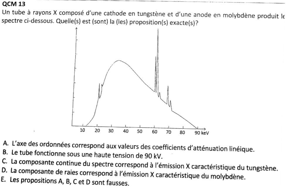

QCM 13 : BD
A) Faux : Correspond à l’énergie du rayonnement
B) Vrai : U=Emax=90kV
C) Faux : Elle correspond au rayonnement de freinage, l’émission caractéristique se fait sous forme de raie
D) Vrai : Le mobybdène est l’anode et l’interraction des photons par collisions génère ces photons caractéristiques
E) Faux
La correction de la A ne me convient pas :beat-up:
L'énergie c'est pas en abscisses ?
En ordonnées c'est pas dφ/dE ? C'est la fluence énergétique?
Merci ;)

Artemis a écrit:Coucou !
QCM 13 : BD
E) Faux
Merci ;)
🦄Salut, c'est exactement ça ! C'est un QCM d'annales ??
🦄C'est bon pour toi ? :wink2:
