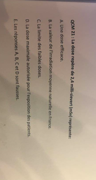

Petite question concernant ce QCM tombé au concours et dont la correction est AB :
Annales 2015/16
Juste j'ai du mal avec la B dans la ronéo on peut lire DEUX choses (à mon sens différente) :
- p.14 "en France l'irradiation moyenne est de 1,4mSv et la répartition est hétérogène"
- p.16 "2,4mSv dose efficace de la radio exposition naturelle annuelle moyenne Française"
Du coup quelle est la nuance ?Parce qu'en me basant sur la phrase de la page 14 (qui est la MÊME que l'item) je l'avais compté fausse ... RIP :sidefrown:
Merci encore pour votre taf de dingue, plein de love sur vous :coeur:
🦄Salut, alors page 14 on ne parle que de l'exposition au Radon-222 alors que page 16 on parle de l'exposition au Radon-222 + l'exposition cosmique !
🦄C'est bon pour toi ? :wink2:

Mais du coup des item du style :
- l’exposition naturelle moyenne en France est de 1,4mSv est à compter faux
- l’exposition naturelle moyenne en France est de 2,4mSv serait à compter juste
- l’irradiation moyenne en France est de 1,4mSv est à compter juste ou trop imprécis ??
- l’irradiation cosmique moyenne en France est de 1mSv est à compter juste
Voilà encore merci merci à toi :angel:
- l’irradiation moyenne AU RADON-222en France est de 1,4mSv est à compter juste !
