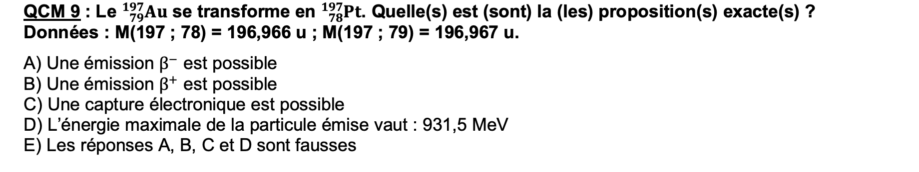

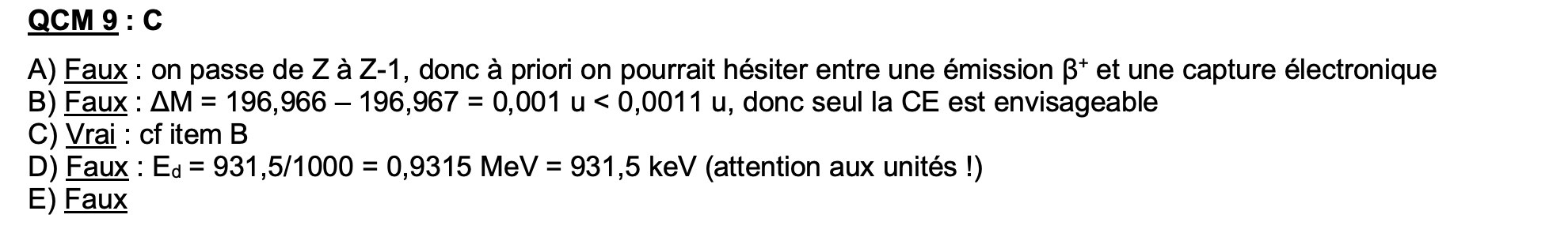

Messagepar Eren » 22 Sep 2020, 22:46
Je vous joins le premier annatuts de B + que j'ai trouvé en ouvrant les annatuts

Messagepar Marcopol » 23 Sep 2020, 06:50
+1 Dans ce QCM il y a clairement une B+ ( Masse atome père - masse atome fils ) X 931,5 > 1,022 Mev
