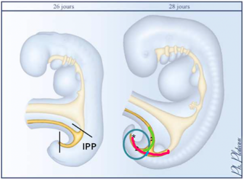

Pour ta deuxième question je vais te joindre un schéma :
- Ce que tu vois en rose c’est l’IPP
- La partie entourée en bleu correspond à la partie terminale de l’IPP, soit le cloaque.
- Ce que j’ai repassé en vert c’est l’allantoïde !
Alors oui, l'allantoïde est en communication avec la partie ventrale de l’IPP, mais cela n’empêche pas qu’il soit dans la continuité du cloaque en position terminale ! (la partie ventrale singifie la partie antérieure de l'IPP +++)
