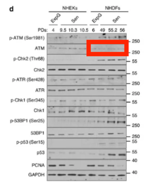

C) On remarque une activation de Chk2, ATM et 53BP1 chez les fibroblastes
C) Vrai : En effet ces protéines sont phosphorylées chez les fibroblastes ce qui signifie qu’elles sont activées
Même si c'est un trait ""fin"" à "l'encre légère" on considère que c'est phosphorylé = activé ? (c'est valable pour toutes les expériences?)
Ty 4 helping :papy:
Ty 4 helping <3

Hello Kirby !! :jallaisdire:
T'inquiète pas, je suis là pour ça ! :wink2:
Alors tu regardes la mauvaise ligne ! Dis toi que phosphorylation ici, ça veut dire activation.
Donc pour savoir si Chk2, ATM et 53BP1 sont activées chez les fibroblastes, tu vas devoir regarder les lignes où ces proteines sont phosphorylées !
Si tu observes un petit trait sur la ligne où il y a écrit p-Chk2/p-ATM ou encore p-53BP1, ça voudra dire qu'elles ont été phosphorylées et qu'elles ont donc été activées !
Là en l'occurence, il faut que tu regardes la ligne au dessus de celle où tu as mis le rectangle rouge !
J'espère t'avoir aidé et hésite pas si tu as d'autres questions :wink2: :coeur:

Messagepar Kirby » 19 Nov 2020, 10:12
Merci pour ta réponse Emmassoeur! Je comprends mieux maintenant. :angel:
Quand tu dis ""phosphorylation ici, ça veut dire activation "",
Y a t-il un moyen de savoir s'il s'agit d'une activation ou d'une inhibition en fonction de la phosphorylation?
(Peut-être en fonction de l'intensité du trait p-ATM > ATM ?)

Messagepar Emmassoeur » 19 Nov 2020, 10:23
Oui j'ai bien insisté sur le "ici" parce que comme on l'a répété plusieurs fois, phosphorylation ne veut pas toujours dire activation (on radote un peu, désolée :lol: ).
Alors non, on ne peut pas différencier une activation d'une désactivation rien qu'à la visualisation du trait... Le trait va juste signifier que les ACs spécifiques des protéines phosphorylées se sont liés avec elles (et que donc la protéine a bien été phosphorylée, sinon il n'y aurait rien) !
Pour comprendre la conséquence de la phosphorylation, il faut surtout bien lire les documents donnés !
Dans cette expérience, tu savais ce qu'allait provoquer la phosphorylation de ces protéines en lisant le texte et en prenant les infos importantes :jallaisdire:

Messagepar Kirby » 19 Nov 2020, 10:37
Ah oui c'est écrit sur le document!
Figure 1d : Analyse par Western Blot de l’activation de la voie de réparation aux dommages de l’ADN avec les cellules NHEKs et NHDFs. PCNA a été utilisé comme index prolifératif et GAPDH comme contrôle.
Merci beaucoup pour ton aide! :coeur:
