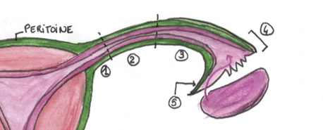

Bonsoir l'UE9 :) concernant l'item E qui affirme que l'infundibulum n'est pas recouvert de péritoine, je suis perdue car dans le cours il est marqué que la totalité de l'oviducte est recouvert de péritoine (sauf l'ostium logiquement) donc techniquement le pavillon est recouvert de péritoine non ? Pourriez vous m'aider à éclaircir ce petit point svp ? :glasses-nerdy:

Alors l'infundibulum de la trompe contient l'osmium d'où le fait qu'il ne soit pas péritonisé :wink2:
Ca était confirmé l'année dernière à la SDR :lool:

Messagepar Marinalgies » 13 Avr 2021, 20:51
Hello :)
C'est un QCM rédigé par Kevin mais je vais vous répondre sur le point de cours correspondant.
En fait, la partie externe de l'oviducte est totalement péritonisée mais la partie interne de l'infundibulum ne l'est pas, donc 2P a confirmé à la sdr de l'an dernier que l'item "les oviductes sont totalement péritonisés" est à compter faux.
Donc si vous aviez téléchargé ma fiche, corrigez ce petit détail !
Voilà

Re :) je suis vraiment désolée je ne comprends toujours pas pourquoi l'item est compté faux ... le pavillon est péritonisé en externe à l'exception de l'ostium mais l'item n'était pas précisé à fond donc dire que l'infundibulum n'est pas peritonisé juste à cause de l'ostium ce serait vrai ? Au concours je l'aurai compté juste visiblement ce n'est pas le bon choix ... Je suis désolée de vs embêter :disapointed:

+1 car on demande ou le péritoine est "disposé" mais pas quelle partie est "entièrement recouverte" de péritoine du coup j'aurais pas pensé que c'était faux
