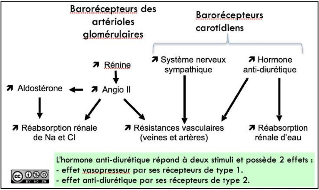

j'ai assez de mal avec le schema de la régulation avec les barorecpteurs carotidiens et ceux des artérioles gtlomerulaires!
serait il possible de me faire une petite explication?

:idea: Du coup on part de ce schéma :
:arrow: Ce schéma illustre la situation d’une baisse de pression, notamment en cas d’hypovolémie.
:idea: Donc qu’est ce qu’il va se passer en cas de baisse de pression ?
:arrow: Les barorécepteurs sont sensibles aux variations de pression.
:arrow: D’un côté, les barorécepteurs des artérioles glomérulaires vont détecter cette baisse de pression. Ils vont entraîner la production d’angiotensine 2 et d’aldostérone qui vont augmenter les résistances vasculaires et réabsorber du NaCl dans un but de rétablir la pression.

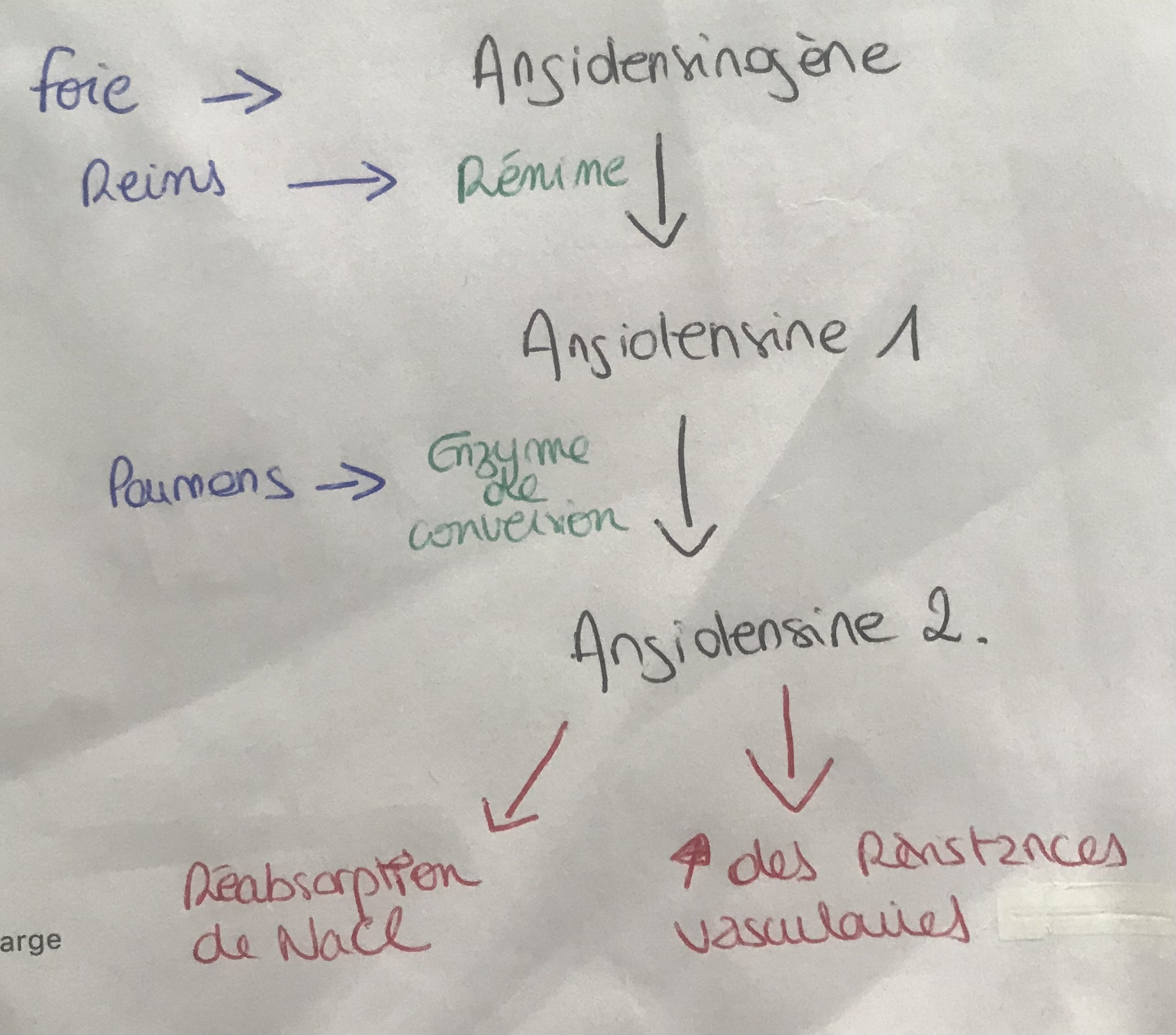

:idea: Par rapport à l’angiotensine 2 je te joints ce p'tit schéma fait maison :
:arrow: L’angiotensinogène est produite par le foie.
:arrow: Elle est transformée en angiotensine 1 par la rénine produite par les reins.
:arrow: L’angiotensine 1 est transformée en angiotensine 2 par l’enzyme de conversion qui est produite par les poumons.
:arrow: L’angiotensine 2 va augmenter les résistances vasculaires et stimuler la production d’aldostérone qui va permettre la réabsorption de NaCl.
:idea: Revenons au schéma de base :
:arrow: D’un autre côté, on a aussi les barorécepteurs carotidiens qui détectent eux aussi la baisse de pression et vont essayer de rétablir une normalité.
:arrow: Ils stimulent le système nerveux sympathique pour augmenter les résistances vasculaires.
:arrow: Ils stimulent la production d’ADH pour réabsorber de l’eau.
Donc, les barorécepteurs carotidiens et des artérioles glomérulaires vont détecter l’hypovolémie et la baisse de pression et vont ainsi chercher à rétablir une pression artérielle normale et rétablir le VEC.
