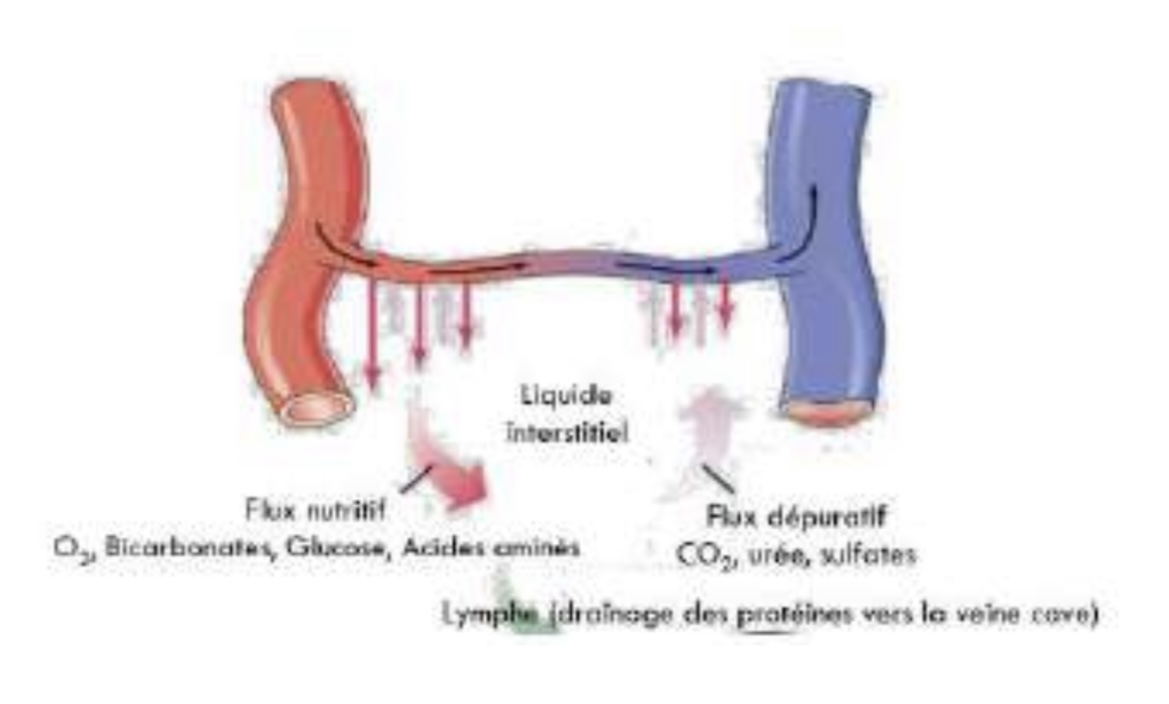

:arrow: Nutritif : désigne le fait que les nutriments contenu dans le sang vont aller dans les tissus (donc vont diffuser à travers les capillaires) pour répondre au besoins énergétiques des différents tissus/organes.
:arrow: Dépuratif : désigne le fait que les déchets des tissus vont diffuser pour aller rejoindre le sang (veineux) qui sera épuré de ces déchets (au niveau des poumons pour le CO2 et des reins pour l'urée notamment).
:idea: Je te mets juste ici les deux images du cours qui correspondent à mes explications pour que ça soit plus clair : :glasses-nerdy:

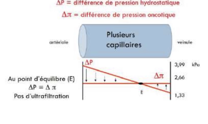

:arrow: L'ultrafiltration désigne le fait que des osmoles (déchets ou nutriments passent à travers la membrane d'un capillaire). Ce terme s'applique pour tous les types de capillaires (pulmonaire/standard/rénal). On parle d'ultrafiltration car la membrane des capillaires est sélective et n'est pas perméable notamment aux protéines ce qui est responsable de la pression oncotique. On peut avoir de l'ultrafiltration avec un flux dirigé du côté plasmatique et de l'ultrafiltration dirigé du côté interstitiel (ce terme s'applique donc aux deux sens).
:arrow: Pour le point d'équilibre on le trouve dans les capillaires glomérulaires rénales et les capillaires standards. Il s'agit d'un endroit du capillaire où les pressions hydrostatique et oncotique sont équivalentes et où il n'y donc aucun fluxd'un côté ou de l'autre de la membrane capillaire.

:arrow: Capillaire standard : flux nutritif (vers les tissus, puisqu'on nourrit les tissus) ou flux dépuratif (vers le plasma, puisqu'on veut ensuite évacuer les déchets), point d'équilibre E au milieu
:arrow: Capillaires pulmonaires/glomérulaires : uniquement ultrafiltration (filtration à travers une membrane sélective) + point d'équilibre pour les capillaires glomérulaire uniquement ! Attention on parle pas de nutritifs et dépuratifs pour ces capillaires là !
Ensuite le lien entre artériole =nutritif-ultrafiltration et veinule = dépuratif-absorption s'applique uniquement pour les capillaires standards :
:arrow: artériole =nutritif-ultrafiltration CAR il y a un flux de liquide/osmoles qui va du côté interstitiel pour nourrir les tissus (=nutritif) et ultrafiltration car ces flux se font à travers la membrane capillaire qui est sélective
:arrow: veinule = dépuratif-absorption CAR il y a un flux de liquide/osmoles qui va du côté plasmatique pour épurer les tissus de leurs déchets, on a ici aussi de l'ultrafiltration car le flux se fait à travers la membrane capillaire qui est sélective. De plus on d'absorption car tout flux qui va vers l'intérieur du capillaire est dit absorptif.
:idea: Les flux dépuratifs et nutritifs sont donc réservés aux capillaires standards car c'est uniquement dans ces capillaires là où il y aura un approvisionnement des tissus en nutriments (=nutritif) et aussi le dépuratifs et réservé à ces capillaires car il signifie que les déchets vont dans le sang veineux pour se faire épuré par la suite (dans les capillaires du rein les déchets vont directement dans l'urine et le flux et en sens unique donc on peut pas à proprement parler de flux dépuratif).

Dans un capillaire standard oui on a bien :
:arrow: ΔP > Δπ = ultrafiltration (pôle artériel, flux nutritif)
:arrow: ΔP < Δπ = absorption (pôle veineux, flux dépuratif)
:arrow: ΔP = Δπ => point d'équilibre E
:idea: Tu peux raisonner ainsi dans les capillaires standard (à l'état physiologique)
Pour les capillaires pulmonaire on a uniquement :arrow: ΔP < Δπ = absorption, ultrafiltration vers le capillaire (heureusement car s'il y avait de l'ultrafiltration vers les alvéoles elles se remplirai d'eau ce qui donnerai un œdème du poumon)
Pour les capillaires glomérulaire du rein on a :
:arrow: ΔP > Δπ = ultrafiltration, avec un flux qui se dirige vers l'interstitium pour former l'urine primitive (presque sur tout le long du capillaire grâce au système porte artériel)
:arrow: ΔP = Δπ => point d'équilibre E (vers la fin du capillaire car beaucoup de liquide quitte le capillaire donc les protéines se retrouve plonger dans moins de liquide. Ainsi la concentration en protéine augmente dans le capillaire, donc la pression oncotique augmente aussi jusqu'à rejoindre la pression hydrostatique mais SANS jamais la dépasser).
