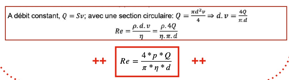

Salut ! Dans la ronéo de l’année dernière de biophysique circulatoire 2 page 9 on dit que la diminution du diamètre fait augmenter Re sauf qu’on a 2 rapports et un coup d est au numérateur et un coup au dénominateur, je sais pas comment faire la nuance au final.. 🤷🏼‍♀️

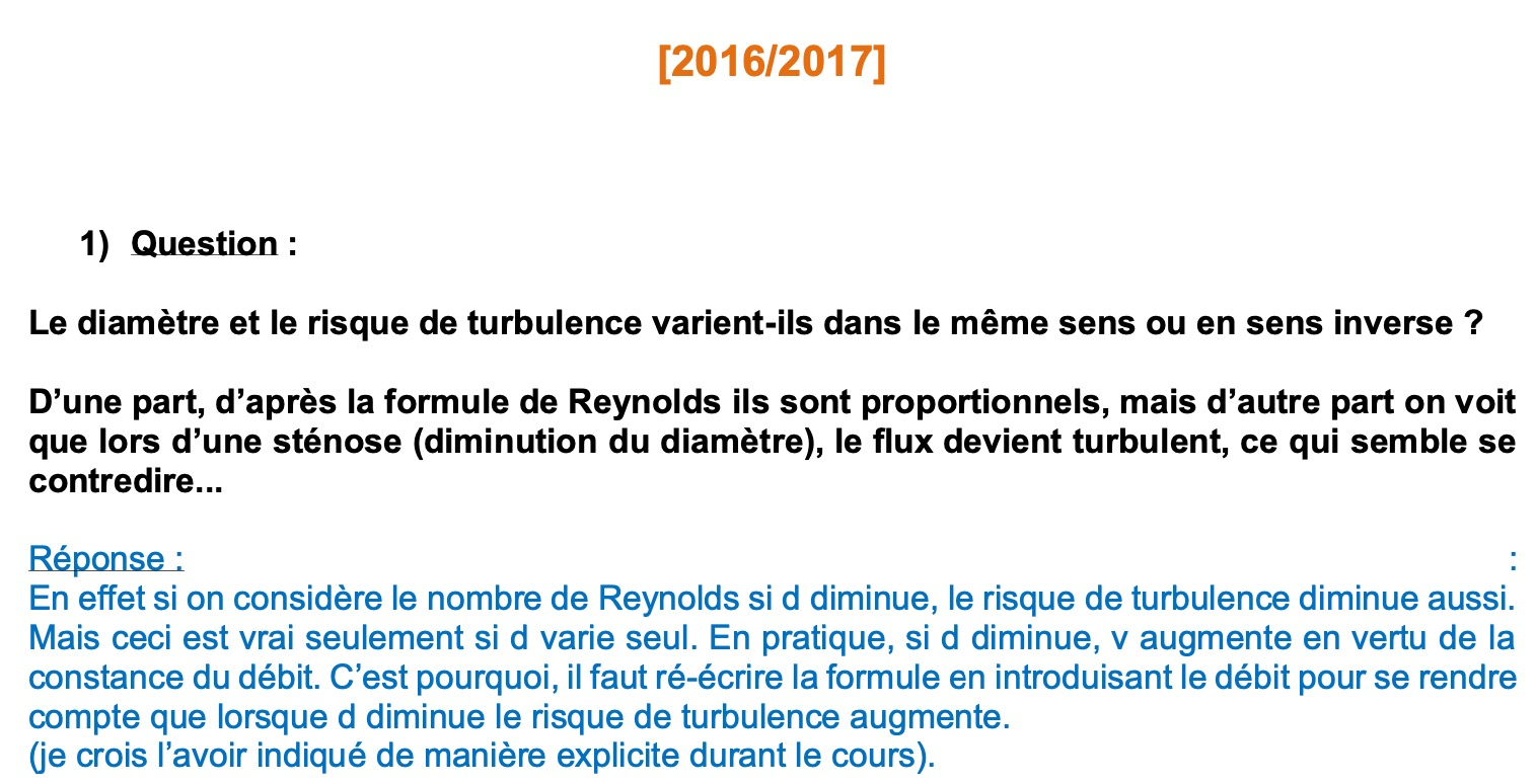

Du coup cette réponse a déjà été posé au prof, on a mis le compilé des réponses des profs de ces dernières années donc penses à y jeter un oeil :glasses-nerdy:

:arrow: Le nombre de Reynolds permet de déterminer les limites entre régimes d'écoulement laminaire et turbulent => Re = pdv / η
:idea: C'est notamment important pour les QCM lorsqu'on demande dans quel cas on entend un souffle à l'auscultation, on considère qu'on entend un souffle à l'auscultation quand l'écoulement est turbulent, d'où:
:arrow: Si Re ≤ 2000 -> écoulement laminaire -> pas de souffle à l'auscultation
:arrow: Si Re > 10 000 -> écoulement turbulent -> on entend des souffles à l'auscultation

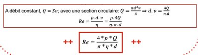

:idea: Donc on nous donne ces deux formules :
:arrow: Le diamètre et la vitesse sont des facteurs de turbulence lorsqu'on les augmente isolément. : "isolément" signifie qu'on va par exemple augmenter le diamètre, mais que le diamètre, il varie seul (-> indépendamment de la vitesse)
:idea: Mais, si tu fais le lien avec le reste du cours, tu sais que quand le diamètre varie, la vitesse varie en sens inverse pour garder le débit constant. => le diamètre et la vitesse sont liés par le principe de continuité du débit.
:arrow: Néanmoins, la 1ère formule n'est valable que si d varie seul, or en pratique si d varie, la vitesse aussi => On intègre donc le débit! cf. 2ème formule => du coup lorsque d diminue -> le risque de turbulence augmente.
:idea: Donc pour les QCMs il faut faire attention à la formulation de l'item:
Quand on dit "augmentation isolée du diamètre" -> on considère que "d varie seul"
