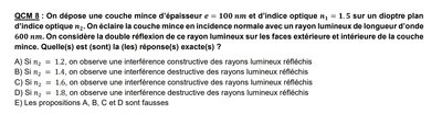

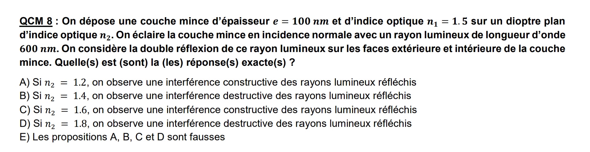

Messagepar lauu23 » 05 Déc 2020, 23:03
Salut :bye:
Pour ce qcm je n’arrive pas à comprendre pourquoi on a des événements différents en fonction de si on a n1>n2 ou n2>n1 parce que tu avais expliqué dans un post et dans ta fiche qu’on avait 2 situations :
- soit les indices optiques sont égaux à l’extérieur
- soit l’indice optique est supérieur sur la lame sur un matériau
Ici je pensais que dans toutes les situations on était avec des indices optiques différents des deux côtés donc forcement dans le deuxième cas que je t’ai cité.
Mais visiblement un cas appartient à appartient à n1>n2 et l’autre à n2>n1.
Du coup je comprends plus trop... même avec la correction
Merci d’avance :)

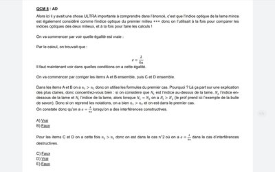

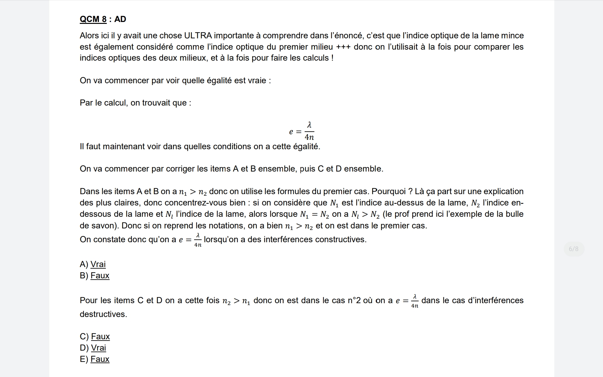

Ce QCM me pose aussi un peu problème ... Visiblement, le prof semble considérer que quand l'indice optique après la lame est inférieur à l'indice de la lame (donc quand n2<n1, pour les items A et B), il faut utiliser les formules comme quand l'indice optique est identique avant et après la lame (comme l'exemple de la bulle de savon), ça s'assimile donc au premier cas que tu as cité dans ton message.
Je suis désolée si c'est pas très explicite dans ma fiche, c'est parce que le prof ne parle pas de ce cas de figure dans son cours et ce n'est pas non plus expliqué dans la ronéo donc j'avais essayé de comprendre toute seule ce qui fait que je me suis trompée dans un ancien post en expliquant ce cas de figure (le post dont tu parles dans ton message je pense...)
Quelqu'un d'autre m'a posé il n'y a pas très longtemps une question sur ce QCM (là normalement mon explication est correcte), je te mets le lien pour que tu puisses aller voir le post en question, ça pourra peut-être t'aider un peu plus :cute:
https://www.carabinsnicois.fr/phpbb/vie ... 5&t=152405
Pour les items C et D, il n'y a normalement pas de problème, ça s'assimile bien au 2ème cas de figure dont tu parles dans ton message, cad n2>n1
Est-ce que c'est ok pour toi ? :dance:
