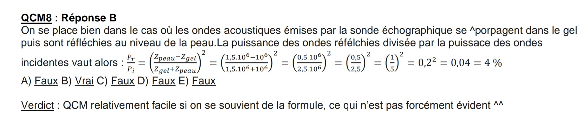

Pour ce QCM j'ai encore un problème au niveau du calcul.
La correction est la suivante :
Je comprends pas pourquoi : 1,5.10^6 - 1.10^6 = 0,5.10^6
Je pensais que le résultat de cette soustraction était juste = 0,5
Merci d’avance <3

Alors non on a bien 1,5.10^6-1.10^6 = 0,5.10^6
Car si par exemple on a 1500-1000=500 c'est comme si on faisait : 1,5.10^3-1.10^3=0,5.10^3)
Par contre ca va s'annuler avec la fraction :
Est ce que c'est bon pour toi ? :)

Ah, en effet !!! Mercii encore :wink2:
