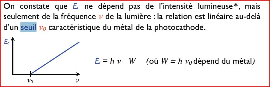

Messagepar l4uri4ne » 26 Déc 2011, 21:52
j'en profite :) :
QCM 13 du premier tutorat de physique
l'item A
j'arrive pas a faire le lien avec la formule de Ec = hv - W ou = hv- hvo
et la puissance du rayonnement
je m'explique : parce que l'item dis " si la fréquence du rayonnement incident est supérieur a la fréquence seuil, le courant augmente avec la puissance du rayonnement "
en gros, je comprends pas comment traduire la phrase avec les formules ou un raisonnement :oops: :?
donc si quelqu'un veut bien m'éclairer
marci d'avance
l4uri4ne
Messages: 86
Inscription: 28 Sep 2010, 21:31
Re: QCM 6 1er tutorat
Messagepar Sam » 26 Déc 2011, 23:15
l4uri4ne a écrit:j'en profite :) :
l'item A
marci d'avance
Voilà ton explication ;)
Sam
Tut' Biophy/Physique
Messages: 505
Inscription: 29 Sep 2010, 14:54
Année d'étude: PACES³
Prénom: Samantha
Messagepar l4uri4ne » 26 Déc 2011, 23:25
ok ok oui cette phrase je la comprend seulement c'est peut etre bete mais puissance du rayonnement = intensité lumineuse
enfin dans son item c'est ce qu'il faut comprendre
donc le fait que ce soit linéaire au de la d un seuil signifie que le courant augmente indépendamment de la puissance du rayonnement ou encore de l'intensité lumineuse : c'est bien ça ?
merci encore SAM
l4uri4ne
Messages: 86
Messagepar Mariiiine » 27 Déc 2011, 11:25
P = U* I
Donc si I augmente, P aussi !
et oui indépendammment de l'intensité lumineuse .
