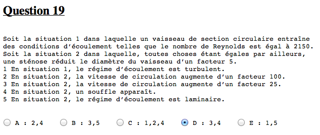

Ici je ne comprend pas pourquoi l'item 3 est juste

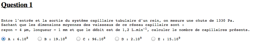

Merci d'avance !

Pour le 1er QCM, tu utilises deltaP=QR et R = Ri/n ( même formule pour le dernier ) sans oublier de tout convertir
Pour le 2e , l'item 3 est juste pcq Q = Sv doit être constant --> Q = pi d2 / 4 * v --> tu réduits ton diamètre d'un facteur 5 donc tu augmentes ta vitesse de d2 = 25

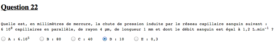

Bonsoir, je fais remonter le post, pcq j'ai également un pb sur le QCM 22 et je ne sais tjrs pas comment le résoudre :oops: Merci d'avance :wink:

QUESTION 22 :
Y a plus qu'à ;)
Bonne soirée et n'hésitez pas si y a un autre souci :)

Messagepar Babycrazy » 16 Fév 2012, 17:08
Dac c'est ok pr moi j'ai trouvé le bon résultat :wink: Par contre les calculs st long et pas facile sans calculette ... :roll:

Pour le 1er qcm, il manquerait pas la valeur de la viscosité ? Enfin on en a pas besoin ou c'est une valeur qui est toujours la même pour tous les capillaires ? :?
Merci d'avance ;)

Ouaip la viscosité est "presque constante" et on retient 4.10(-3)

Ah ouais, ça marche ! Merci :)
