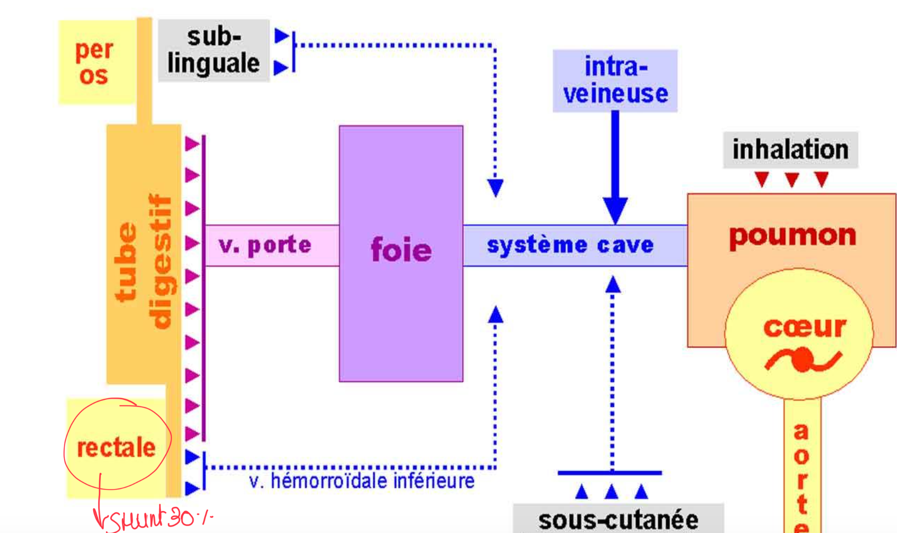

J'ai un pb avec la voie rectale :
Dans la ronéo :
" une partie du mdc passera dans les veines hémorroïdaire (passe facilement) mais une autre partie continuera d'avancer vers l'ampoule rectale (passe pas facilement) -> résorption erratique."
Du coup quand ça passe par les veines hémorroïdaire ça shunt le TD donc le S.porte et le foie donc ça passe vite direct dans le système cave. Et le reste qui passe par le TD c'est pas facile parce que ça passe par S.porte et foie.
Et ça correspond à ce schéma :
Par contre dans la diapo il dit :
"voie rectale permet de shunter partiellement le TD et les effets des sucs gastriques avec un passage rapide, mais erratique dans le système porte par les veines hémorroidaires inférieures"
C'est erratique si c'est long et que ça passe par le TD dans dans S.porte mais par contre les veines hémorroïdaires c'est censé être le chemin qui shunt le S.porte et qui va + vite donc je comprend pas
Merci d'avance <3

Alors d'abord je te corrige juste sur un tout petit truc : erratique c'est instable, pas long. Du coup en fait, ce qu'il veut dire ici, c'est qu'on va shunter partiellement le td mais comme on ne sait pas précisément la quantité qui shunte, c'est instable, incertain, mais ça ne veut pas dire que c'est long. :glasses-nerdy:
Tu me suis ? Ca te va ou je clarifie un peu plus ? :bye:
