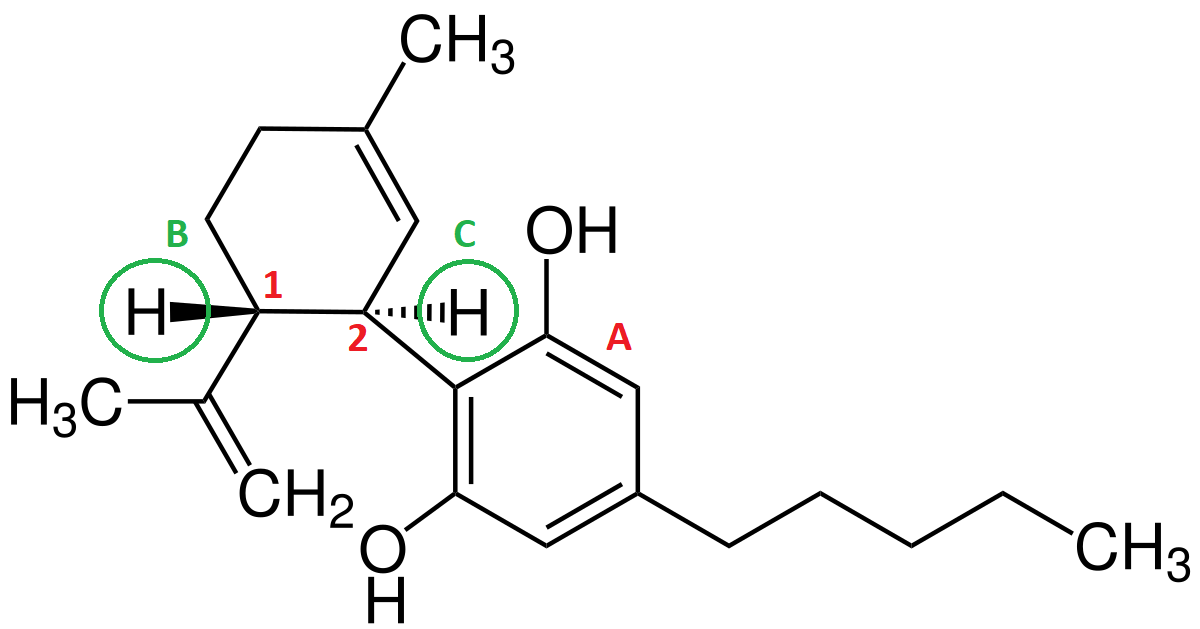

Messagepar alicecanepa » 22 Sep 2020, 21:57
Salut, j’ai un soucis c’est que je n’arrive pas à voir en quoi le carbone 2 est S, j’ai vu le schéma sur la correction mais pour moi pour le carbone du haut une fois qu’on a passé la double liaison il y a 2C alors que pour celui de gauche il y a 1C + une double liaison avec un CH2 donc 3C au total, jsp trop comment expliquer mais je comprends pas pourquoi c’est S alors qu’il y a + de carbones sur la liaison vers la gauche, si quelqu’un peut m’expliquer ça serait cool !!

Salut ! :)
En effet vous avez raison ! J'ai considéré que le C fictif du C du haut (que j'appelle C2 dans la correction qui suit) était également lié à 2 C...
Voici donc la bonne correction :
Je vous remets la molécule pour que vous suiviez.
1er degré : on a notre C* lié à 1 H et 3 C. On a donc le H numéroté 4 et indétermination au niveau des 3 C.
2nd degré : on a le C en haut relié à 2 C (C1 et C2 fictif), le C à gauche relié également à 2 C (C3 en haut et C4 en bas), et le C en bas lié à 3 C. On a donc le C du bas numéroté 1 et toujours indétermination au niveau des 2 autres C.
3ème degré : On a C1 lié à 2 C, (C2 fictif donc on ne compte pas ses liaisons, c'est là où je me suis trompé...), C3 lié à 1 C (tu l'as oublié celui-là !) et C4 lié à 3 C. Si on fait le compte : 2 C pour le C du haut et 4 C pour le C de gauche. On a donc le C en haut numéroté 3 et le C à gauche numéroté 2.
Une fois le classement effectué, on parcourt les substituants 1, 2 et 3 dans l’ordre décroissant de priorité et on trouve une configuration absolue Rectus (R). Comme le 4ème groupement est d’emblée dirigé vers l’arrière, on n’inverse pas la configuration absolue.
Cependant, si on considère que le C fictif fait également 2 liaisons, le C* est S (regardez mon schéma dans la correction). Je poserai la question au prof mais en attendant je passe cet item en double co.
Les bonnes réponses à ce QCM sont donc AD ou ACD.
C'est bon pour vous ?
Bon courage ! :D

Re: TUT1 QCM9
Messagepar alicecanepa » 23 Sep 2020, 16:08
Okay super !! mais du coup là bonne réponse c’est ABD !

Re: TUT1 QCM9
Messagepar Victorganique » 23 Sep 2020, 16:12
Attention au piège dans l'item B ! C'est une configuration absolue et non relative.
Aussi j'ai édité mon post au dessus, je passe l'item en double co : ACD ou AD.

Re: TUT1 QCM9
Messagepar ines06 » 23 Sep 2020, 21:37
salut, j'ai un peu du mal à comprendre pourquoi tu dis "4 C pour le C de gauche", comment savoir si on compte les carbones qui sont reliés vers le haut ou vers le bas pour le carbone c de gauche ? merci pour ton aide :)

Re: TUT1 QCM9
Messagepar Victorganique » 07 Oct 2020, 10:23
En fait, pour le C de gauche, il faut que tu comptes les C du haut (donc le C de C3) ET du bas (donc les 3 C de C4). En effet, C3 et C4 sont tous deux liés au C de gauche, donc pas de choix à faire ! C'est bon pour vous ?
