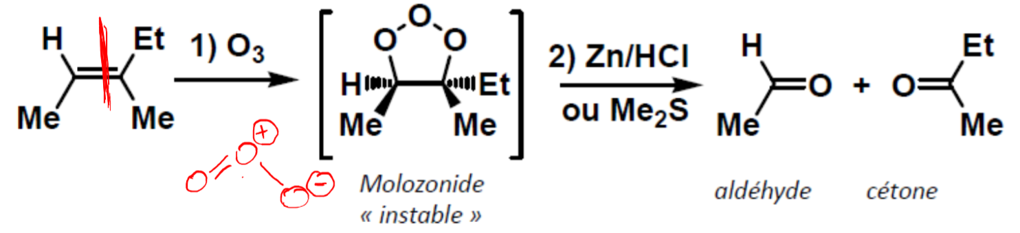

Messagepar lauu23 » 15 Oct 2020, 14:51
Saluut !!
Je cherchais ce qu’était une ozonolyse et j’ai trouvé du coup mais je suis tombée sur ce post qui date de l’année dernière et qui parle de "molozonide" et je ne comprends pas ce que c’est, comment il agit etc... C’est un point important ? Si c’est possible de m'expliquer un peu du coup ?
https://www.carabinsnicois.fr/phpbb/vie ... se#p620239
Merci d’avance <3

Salut Laura !
:arrow: L'ozonolyse c'est la réaction qui se passe lorsqu'on met l'alcène en présence d'ozone.
:arrow: Le molozonide c'est l'intermédiaire réactionnel très instable que l'on obtient lorsqu'on fait cette réaction, avant d'avoir la coupure de l'alcène.
Voici le mécanisme réactionnel de la coupure oxydante en présence d'ozone (et d'un milieu réducteur dans ce cas) :
Il n'y a pas grand chose à savoir dessus, retiens qu'une coupure oxydante en présence d'ozone passe toujours par cet intermédiaire réactionnel nommé molozonide et qu'il est très instable.
C'est bon pour toi ? <3
