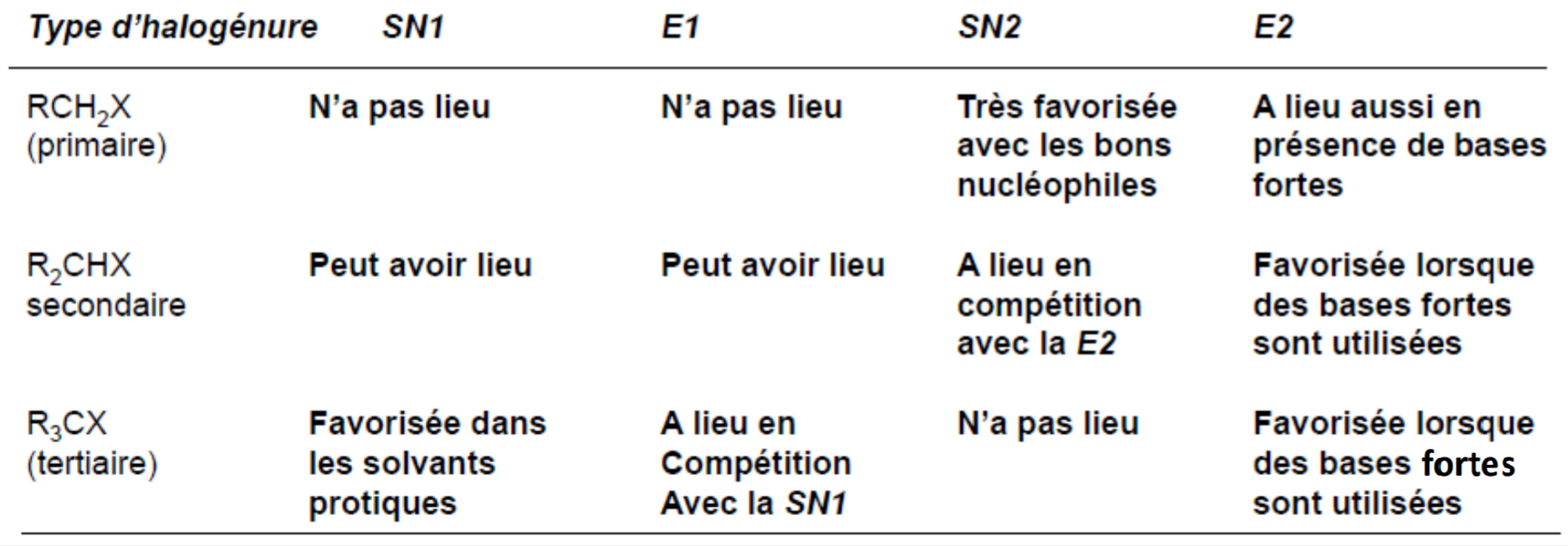

Slt, Est-ce que c'est possible d'avoir une E2 alors que l'halogenure est tertiaire??

:arrow: Alors voici le tableau récap' de la compétition SN/E qu'on trouve dans le diapo du Pr. Azoulay :
Donc comme tu peux le voir, oui les E2 sont possibles avec un substrat tertiaire lorsqu'on utilise des bases fortes ! Attention par contre la SN2 n'est pas possible en présence de substrat tertiaire ++

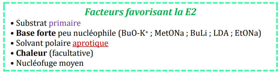

:arrow:Pour ta deuxième question, voici un petit encadré extrait de ma fiche des conditions favorisant la E2 :
Toutes les conditions que tu as données y sont; donc les facteurs que tu décris orientent vers une E2 ++
