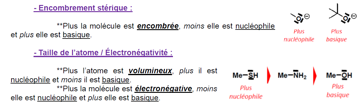

Messagepar Victorganique » 19 Nov 2020, 17:03
Ohlala oui tu as raison ! La version sur le forum n'est pas la bonne et ne correspond pas à ce que j'ai sur mon ordi... Au temps pour moi, je passe tout de suite ça en errata, merci !
Du coup si tu fais bien la distinction ATOME → VOLUME et MOLÉCULE → ENCOMBREMENT tu as tout compris !
Je te joins le passage de la version que j'ai sur mon ordi (qui est donc la bonne) :
