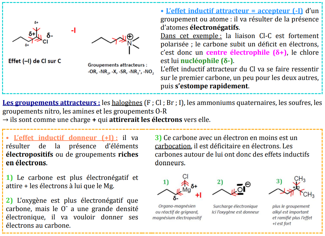

Alors je vais essayer de t'expliquer avec les exmples du cours (du coup la photo c'est un extrait de ma fiche).
Clique dessus pour agrandir :)
1er cas : effet inductif attracteur
Il résulte de la présence d'un groupement électronégatif ou en déficit d'électrons donc :
:arrow: Soit ton atome est électronégatif, donc il attire les électrons vers lui, ça tu as compris
:arrow: Soit il a par exemple une charge formelle +, donc il est en déficit d'électrons, pour le stabiliser il faut qu'il attire les électrons vers lui pour se rapprocher de la neutralité ! C'est le cas de l'ammonium quaternaire ici.
2ème cas : effet inductif donneur
Il résulte de la présence d'un groupement électropositif ou en excès d'électrons donc :
:arrow: Soit ton atome est électropositif, donc il repousse les électrons, ça tu as compris
:arrow: Soit il a par exemple une charge formelle -, donc il est en excès d'électrons, pour le stabiliser il faut qu'il repousse au max les électrons pour se rapprocher de la neutralité. C'est le cas de l'oxygène avec une surcharge électronique.
