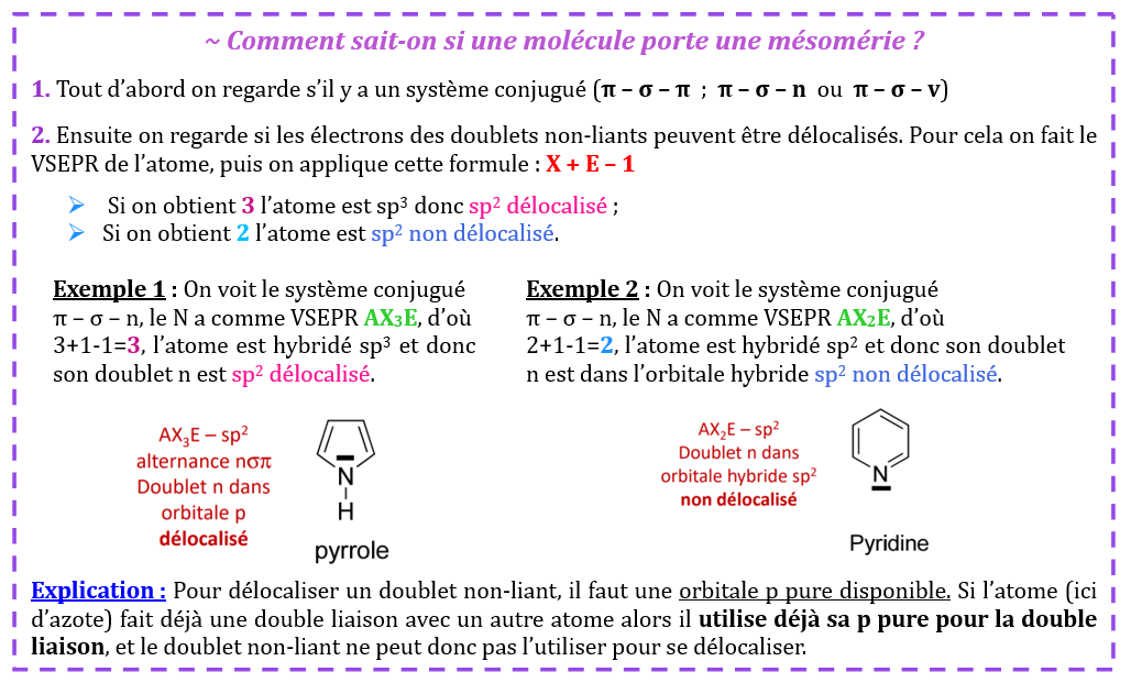

Messagepar CLAIRance » 07 Nov 2020, 14:40
hello juste pour avoir un mini rappel on est daccord que pour savoir si c'est sp2/s1 c'est nombre de direction+ dnl-1
et sp3= sp2 deloc??
merci d'avance vous gerez avec vos dm :coeur:

Messagepar CyCloéXane » 08 Nov 2020, 12:38
Coucou CLAIRance !
Je te remets ici un passage de ma fiche qui explique comment on trouve tout ça :
Clique dessus pour une meilleure qualité
Sinon, je te conseille d'aller voir ce post :arrow: https://www.carabinsnicois.fr/phpbb/viewtopic.php?f=2224&t=147743&p=664258#p664258 où j'ai remis la méthode des tuteurs d'il y a deux ans !
Dis moi si c'est bon pour toi avec tout ça, sinon je te ré-explique ! :highfive:
