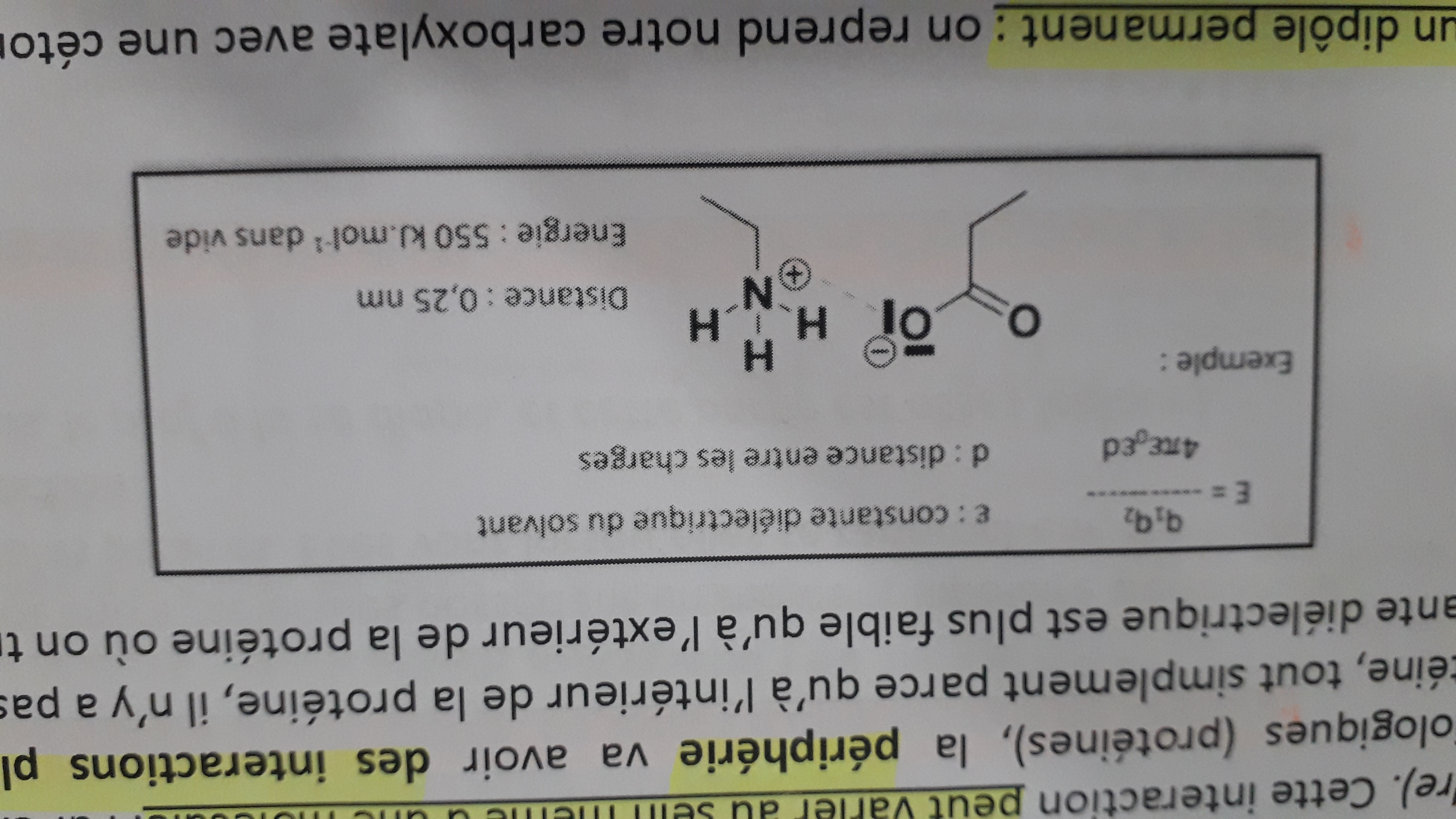

Salut!!
J'ai une petite question à propos de l'interaction électrostatique charge-charge
Par exemple ici, pour l’interaction entre l'oxygène et l'azote, est-ce qu'on prend en compte la configuration électronique (de l'azote) comme pour une liaison (donc ça reviendrait à enlever un H j'imagine) ou est-ce que ces interactions électrostatiques sont totalement différentes des liaisons?
Je sais pas si je me suis bien exprimé, dis-moi si c'est pas claire je reformulerai :)
Merci d'avance!!! <3

Salut Armin !
Je crois que je vois ce que tu veux dire, du coup non les liaisons non-covalentes comme l'interaction électrostatique charge-charge n'impliquent pas de mettre en commun des électrons, ça c'est un truc propre aux liaisons covalentes ! Du coup on ne va pas enlever un hydrogène pour faire une liaison. Vois ça plutôt comme des aimants qui s'attirent, mais sans se toucher quoi...
Même si on a le terme de "liaisons" non-covalentes ou moléculaires, c'est à bien distinguer de la liaison covalente :wink:
Je sais pas si c'est clair non plus ahah, si besoin je reformule aussi, dis moi :soldier:

Messagepar Armin » 22 Oct 2020, 07:16
Oui c'est bon t'as compris ce que je voulais dire :sweat:
Merci beaucoup!!! <3
