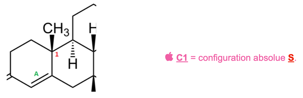

J'ai voulu revoir cette molécule qui était apparue lors d'un tut (je ne sais plus lequel). Je n'arrive pas à trouver une configuration absolue S pour C1. :oops:
J'ai résonné comme ca,
• Le carbone du haut est lié à aucun carbone (au deuxième rang); :arrow: n°4 :arrow: en avant donc il faudra inverser pour l'avoir en arrière !
• Le carbone de gauche est lié à un seul carbone; :arrow: n°3;
• Le carbone de droite est lié à deux carbones; :arrow: n°2;
• Le carbone du bas est lié à trois carbones; :arrow: n°1;
Au final je trouve que C1 est de configuration absolue R.. :sidefrown:
Je me trompe?

En effet tu as raison, c'est bien un erratum : ce C* est bien de configuration absolue Rectus !
En plus tu as tout expliqué, ta méthode est la bonne.
C'est bon pour toi ?
