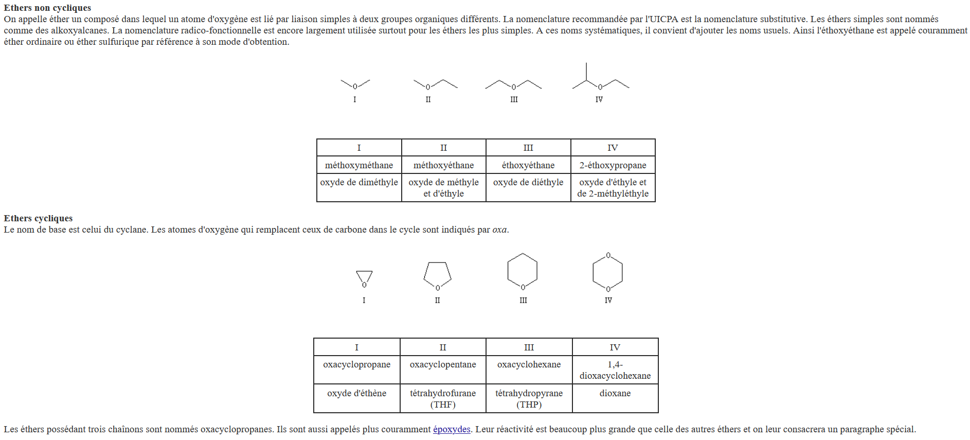

Je te met ici une capture d'écran d'un site que j'ai trouvé, qui t'aidera peut-être à mieux comprendre :
Clique dessus pour agrandir ;)
Voilà mais si tu as encore des questions n'hésite pas! Bonne soirée :highfive:
