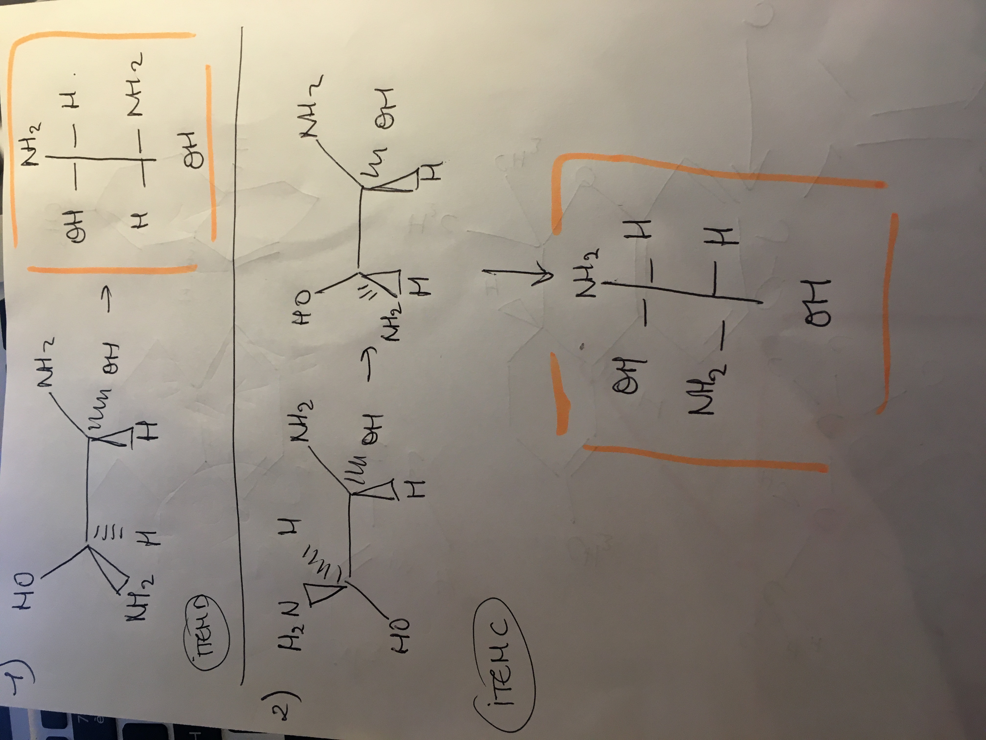

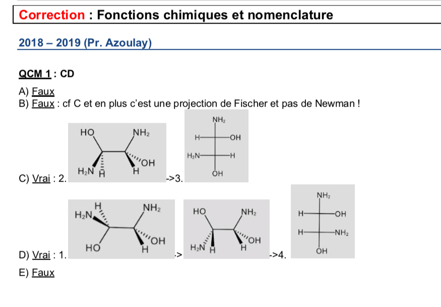

Bonjour l'Orga,
J'aurai une question concernant à la fois du cours illustré par un QCM.
Si on prend le schéma que j'ai fait et la correction des items C et D de ce QCM, peut on dire que mes représentations en orange sont équivalentes à celles de la correction ?
À vrai dire je pensais que quand en représentation de Crawn un atome (ou groupe) était derrière il devait être représenté du côté gauche en projection de Fischer mais dans la correction ce n'est pas ça. Du coup je suis perdue :/
Pouvez vous m'aider ?
MERCI du fond du <3
Items C et D

ARHDGDHHHH désolée je me trompe depuis Perpette et c'est en le postant que je viens de comprendre !
Quand on passe du Crawn à du Fischer les atomes / groupes représentés en "gras" sont placés en hauteur et donc sont du côté gauche.
Merci quand même et désolée !
EDIT : mais du coup il ne peut pas y avoir deux projections de Fischer pour une molécule ?

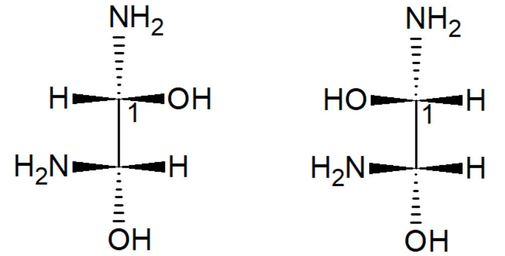

C'est beau hein?
Je t'ai fait la projection de Fischer avec les reliefs pour que tu visualises mieux (peut-être?), en gros celle de gauche c'est celle de la correction et celle de droite c'est celle que t'avais dessinée.
Tu vois bien que c'est pas la même molécule, dans un cas le Carbone 1 est R et dans l'autre cas il est S :glasses-nerdy:
Donc oui, il n'y a qu'une seule représentation de Fischer possible pour chaque molécule, parce qu'en gros on regarde toujours à partir du même endroit avec les fonctions représentées verticalement en arrière du plan et les fonctions représentées horizontalement en avant du plan ! Donc si tu regardes toujours du même endroit les groupements auront toujours la même position.
J'espère que ça répond à ta question :wink:
P.S.: C'est Cram et non Crawn haha ! :P
