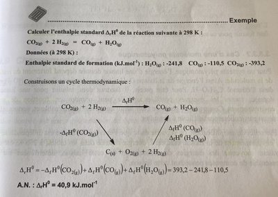

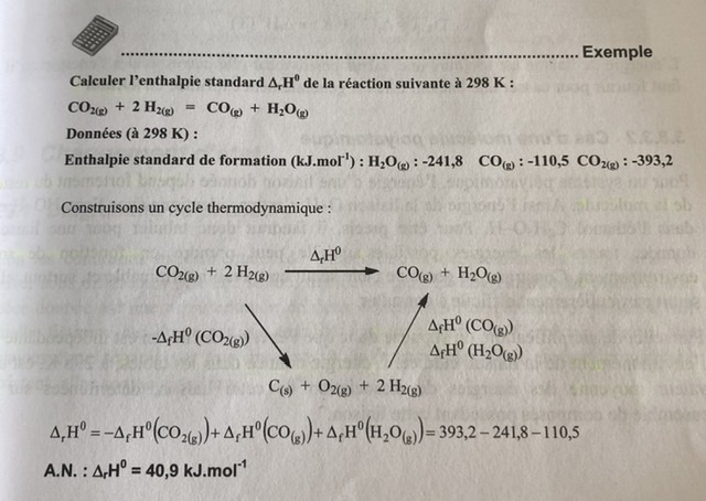

Dans le livre on nous donne l’exemple suivant (ci joint)
Mais la réaction n’est pas équilibré donc les calculs à mon sens sont faux: dans les substrats on a 2xH2 alors que dans les produit on a 1xH2.
Normalement ça donne : 2 CO2 + 2 H2 => 2 CO + 2 H2O

Alors oui tu as raison ! Après je pense pas que le prof piègerait là-dessus parceque je crois que bien souvent ses réactions ne sont pas équilibrées mais je veux bien lui faire remonter la question !

Alors je reviens sur ce post pour te dire que c'était bien une errata et qu'en réalité la réaction de base est CO2 + H2 = CO + H2O !
L'errata avait été confirmée par le prof il y a quelques années :wink2:
Donc au final tout va bien <3
