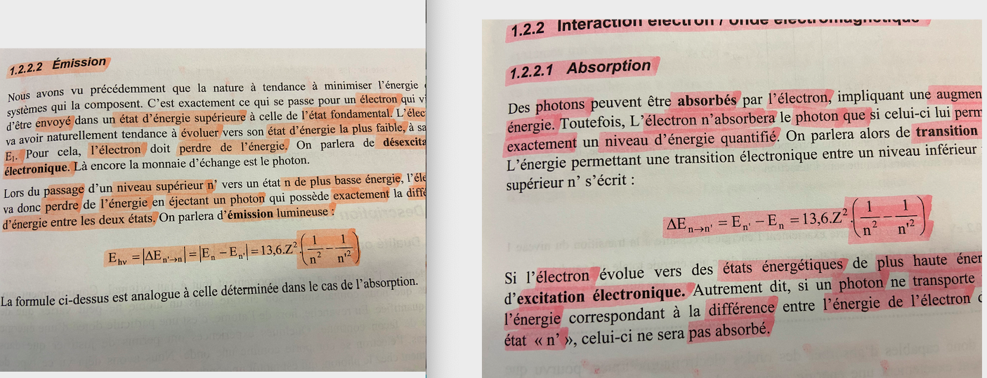

Je n'arrive pas très bien à comprendre les formules pour absorber et émettre de l'énergie.
Dans le livre ont a ces deux formules: (pièces jointes) mais lors de l'application de ces formules je n'arrive pas à comprendre pourquoi on ne soustrait pas la couche de départ moins celles d'arrivée ou inversement sur les 2 (le n du 1/n - 1/n') .
Et en dessous il est écrit que l'on utilise la même formule pour l'excitation et la désexcitation alors qu'un coup on soustrait (1/n - 1/n') et un coup (1:n' - 1/n)
Est-ce qu'il serait possible de me faire un exemple de calcul pour une excitation de n=2 à n=5 et une désexcitation de n=5 à n=2 s'il vous plait ?
Désolée de prendre votre temps mais j'ai vraiment du mal a comprendre :(
Merci de votre aide !

Alors je m'embrouillais souvent avec ces formules aussi donc on va prendre l'exemple du Bore (Z=5) si tu veux !
:arrow: pour le passage de la couche 2 à la 5 on aura : -13,6 . 5^2 . (1/25- 1/4)
:arrow: pour le passage de la couche 5 à la 2 on aura : -13,6 . 5^2 . (1/4 - 1/25)
Donc tu vois bien qu'on prend toujours en premier la valeur de la couche d'arrivée :)

Ah oui je comprend mieux merci beaucoup ! :)
