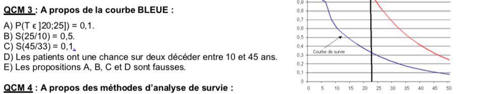

J'ai une petite question concernant le qcm 3 de l'annatut 2019/2020.
En effet, je n'arrive pas à comprendre comment réaliser un type de qcm de la sorte.
Est il possible de m'éclairer svppp? :handshake:

Coucou alors vraiment sorry je sais pas du tout comment mettre une image sur le fofo, ou même faire un screen de mon ordi.
Mais si tu peux me dire comment mettre un screen du tel bien sur que je peux le faire

Merciii c'est bon j'ai réussi!!

Messagepar Light » 24 Oct 2020, 16:33
Salut.
Tout d'abord pour que tu comprennes ce qu'on fait je te conseille de regarder la fiche "analyse de survie" en même temps que je développe.
Item A : Ici on te propose une probabilité de décéder entre 20 et 25 ans.
Pour vérifier si le résultat est bon, tu vas consulter la courbe de survie qu'on te donne. À x1=20 et x2=25 tu as y1=0.4 et y2=0.3
La fiche te dit que la proba de décès entre t1 et t2 = S(t1)-S(t2)
Donc ta juste à faire 0.4-0.3 = 0.1. L'item est vrai.
Item B : On te donne S(25/10) donc ta juste à faire S(25)/S(10). (la fiche explique pourquoi)
Donc tu regardes encore les abscisses à 25 et 10 ce qui donne 0.3/0.6=0.5
L'item est vrai.
Item C : Ici pareil tu regardes les abscisses tu notes les ordonnées tu calcules et tu trouves que c'est faux.
Item D : Pareil que pour l'item A j'imagine que ta compris maintenant.
Dis moi si ta d'autres questions. :soldier:
