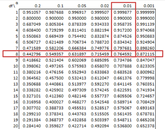

Alors on reprend tout pour être sûr que ça soit bien clair :
• On étudie la liaison entre 2 caractères qualitatifs (quantité de L d'eau bu par jour, et nombre de fois qu'on va aux toilettes).
• On va donc utiliser le test du coefficient de corrélation, avec nombre de DDL = n - 2
• Dans notre énoncé, n=15, donc on calcule le nombre de DDL = 15-2 = 13
• Dans la table, on va se placer à l'intersection entre la ligne du 13 et la colonne du 0,05 (qui correspond au risque de 5%) : et on trouve la valeur de 0,51 (et non pas 0,48 comme dans la correction...)
Ne tiens pas compte des encadrés rouges sur la table, c'est un screen du diapo du prof.
• Comme 0,87>0,51 on rejette H0 et on conclut à H1.
