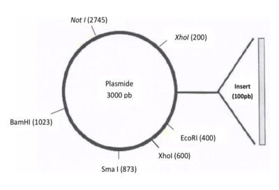

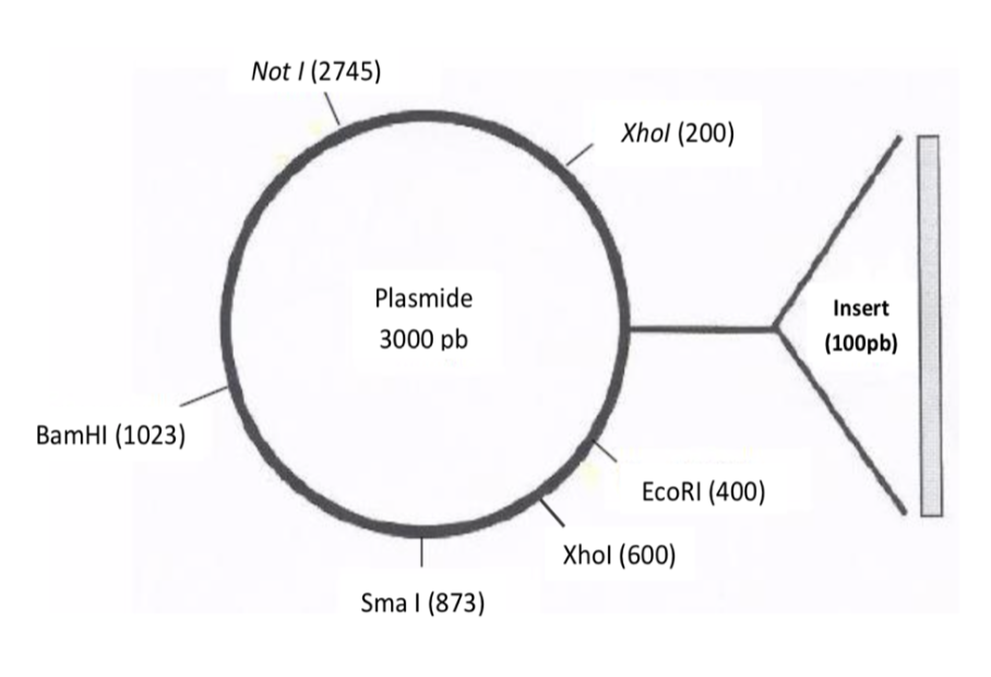

QCM 6 : Vous souhaitez isoler, par clonage moléculaire, les produits PCR provenant d’un patient porteur d’une mutation à l’état hétérozygote. La taille du produit PCR est de 100 pb. La carte de restriction est schématisée ci-contre. Les positions des sites de coupures sur le plasmide pour les enzymes de restriction sont figurées. Après digestion par les enzymes de restriction Xhol et EcoRI, les produits de digestion sont analysés sur un gel d’agarose après migration électrophorétique. Concernant les résultats visualisés sur gel d’agarose, indiquer la ou les réponse(s) exacte(s).
A) Si le plasmide n’a pas intégré l’insert, on aura 2 fragments : 200 pb + 2800 pb
B) Si le plasmide n’a pas intégré l’insert, on aura 3 fragments : 200 pb + 200 pb + 2600 pb
C) Si le plasmide a intégré l’insert, on aura 2 fragments : 300 pb + 2800 pb
D) Si le plasmide a intégré l’insert, on aura 3 fragments : 200 pb + 300 pb + 2600 pb E) Les propositions A, B, C, D sont fausses
La correction est BD, mais étant donné que les 2 fragments de 200 pb ont la même taille, il me semblait que sur la migration électrophorétique 2 fragments de même taille se superposeraient et qu'on ne verrait qu'un seul produit de migration comme si il n'y avait qu'un seul fragment. Du coup ce n'est pas faux de dire qu'on visualiserait les 3 fragments étant donné qu'on n'en verrait que 2 (même si il y en a bien 3) ? Ou alors je n'ai pas bien compris ?

Coucou alors tu peux me montrer la carte stp ?

voilà! :soldier:
