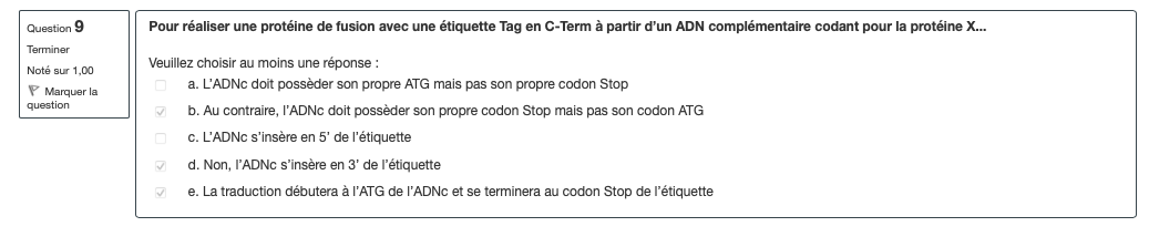

coucou merci pr le tut concerant le qcm 9 vous avez mis ACE mais se serait pas ADE plutot ?
qcm9
Pour réaliser une protéine de fusion avec une étiquette Tag en C-Term à partir d’un ADN complémentaire codant pour la protéine X...
Veuillez choisir au moins une réponse :
a. L’ADNc doit possèder son propre ATG mais pas son propre codon Stop
b. Au contraire, l’ADNc doit possèder son propre codon Stop mais pas son codon ATG
c. L’ADNc s’insère en 5’ de l’étiquette
d. Non, l’ADNc s’insère en 3’ de l’étiquette
e. La traduction débutera à l’ATG de l’ADNc et se terminera au codon Stop de l’étiquette

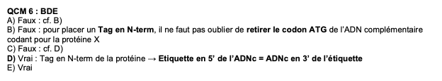

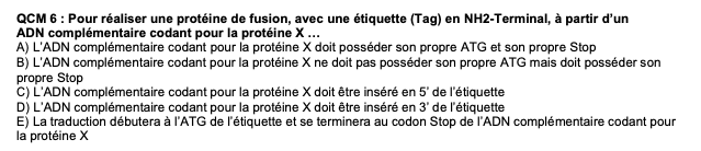

+1 dans les annales il y a un QCM du genre ! <3
QCM tut

Héhé non ! :P lisez bien l'énoncé ! Je demande une insertion de l'étiquette en C-term et non en N-term contrairement à ce qui a dans les annales
