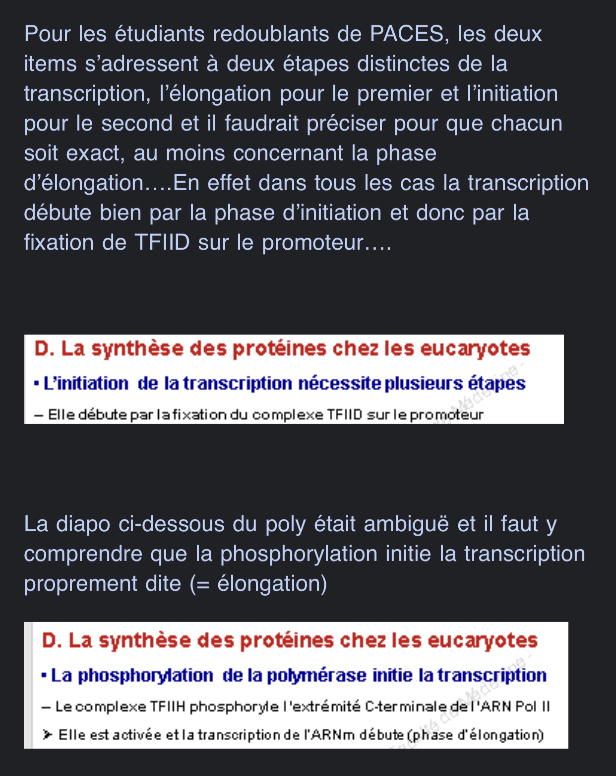

Est-ce que les items suivants seraient corrects :
"La transcription débute par la phosphorylation de l'ARN Polymérase 2 à l'extrémité C-terminale par TFIIH"
"La transcription débute par la fixation de TFIID sur le promoteur"
Dans le cours, on dit que la première étape de la transcription est la fixation de TFIID sur le promoteur mais on dit également que la transcription est
initiée par la phosphorylation de l'ARN Polymérase 2.
Je dirais que c'est plutôt à partir de la phosphorylation qu'on initie vraiment la transcription. Mais, du coup, est-ce qu'un item comme le 2ème serait à compter faux?

J'aurais compter les 2 items justes, car dans le cours il est dit: "L’initiation de la transcription nécessite plusieurs étapes" (les 2 que tu as cité) et que les items ne sont pas exclusifs.
Les 2 étapes sont donc complémentaires pour l'initiation de la transcription. Est ce que je me trompe?

Du coup, en ce qui concerne le premier item: "La transcription débute par la phosphorylation de l'ARN Polymérase 2 à l'extrémité C-terminale par TFIIH" il est a compté VRAI puisqu'il s'agit de la définition clé de l'activation de la Transcription
Cependant, pour la dialogie du deuxième item : "La transcription débute par la fixation de TFIID sur le promoteur"
Personnellement, je l'aurais compté FAUX puisque le prof a bien insisté sur le fait que la Transcription est vraiment dite "activée" qu'à partir du moment ou l'ARN Polymérase 2 est phosphorylée
Dans le doute, on va demander au prof pour pouvoir être sur de ce que lui aurait mis au deuxième, histoire que ça vous perturbe pas trop ! <3

Messagepar Yanousa » 20 Nov 2020, 12:28
Re coucou Valou et deena ! Ici Yanousa :D
Je vous met ci-joint la réponse qu’a donné le prof :
