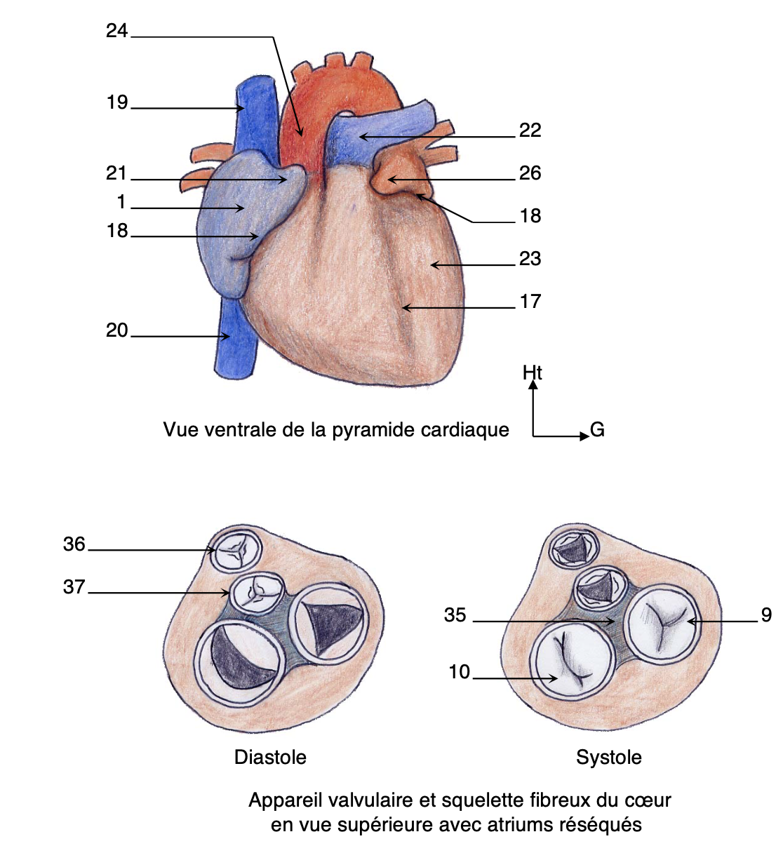

C'est pas mon cours, mais je sais pas si vous allez avoir une réponse...
Du coup oui, le tronc pulmonaire est bien en avant de l'aorte :wink2:
Le tronc c'est vraiment à la sortie du coeur, avant la division en artères pulmonaires droite et gauche.
Pour les schémas en coupe, le 36 correspond à la valve pulmonaire et le 37 à la valve aortique :wink2:
Plein de courage :coeur:
