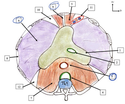

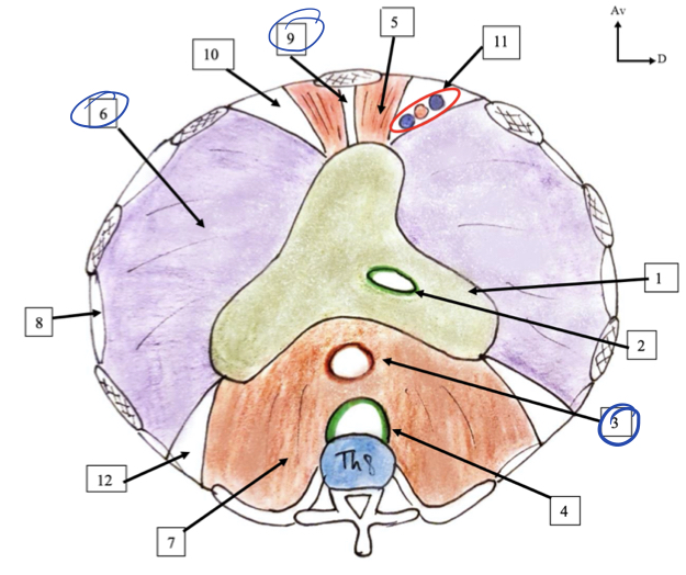

j’ai un petit problème sur le QCM12 item D : « Le centre phrénique possède 3 folioles, et la partie charnue possède 3 portions d’origine embryologique différentes »
je l’avais compté faux car dans le schéma de la ronéo ci-joint (qui est aussi le schéma du qcm 17) les couleurs font croire qu’il s’agit de la réunion de 2 muscles digastriques et non 3, je m’explique :
- le 1er avec les 2 portions charnues qui correspondent aux portions costales du DTA et la portion fibreuse qui correspond au centre phrénique
- le 2e avec les portions charnues xiphoïdienne et lombale et le centre phrénique comme partie fibreuse
en tout cas c’est comme ça que je l’avais compris... est-il possible de m’expliquer ?? merciii

Honnêtement, je sais pas si les couleurs du schéma ont été choisies juste pour mieux distinguer les différentes parties ou si elles ont vraiment un sens.
En tous cas, pour cet item j'ai juste cité ce que dis le prof c'est-à-dire que la partie charnue est elle-même divisée en 3 parties :wink2:
Quand il dit que les 3 portions du DTA sont un somme de muscles digastriques, en fait les 2 parties costales forment un muscle digastrique, les 2 parties rétro-xiphoïdienne forment un muscle digastrique,...
C'est plus clair ? :coeur:

Je me rajoute, si j'ai bien compris, si on a un item : "le DTA est composé de 6 muscles", il est a compter faux car il y en a 3 digastrique ?

Oui, c'est ça :wink2:
