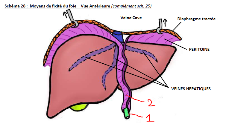

Je ne comprends pas pourquoi cet item est vrai : " Le ligament falciforme du foie unit le ligament rond à la paroi antérieure de l’abdomen et au diaphragme". Pour moi, le ligament rond est juste tendu entre l'ombilic et le sillon ombilical du foie...
Du coup le foie est rattaché dans sa partie postérieure au diaphragme par le ligament coronaire (ligament triangulaire droit et gauche) qui est un prolongement du ligament falciforme ? C'est juste ? Et il est aussi rattaché à la paroi antérieure de l'abdomen par le ligament rond ?
Est-ce que c'est possible de rappeler les attaches péritonéales du foie en antérieur et postérieur ?
Merci :)

Alors effectivement c'est texto du cours je vous explique
:arrow: (1) En vert le cordon qui descend vers l'ombilic, c'est le ligament rond
:arrow: (2) En violet vous voyez le ligament falciforme : il va du foie -> au ligament rond qu'il englobe -> à la paroi antérieure et au DTA au dessus

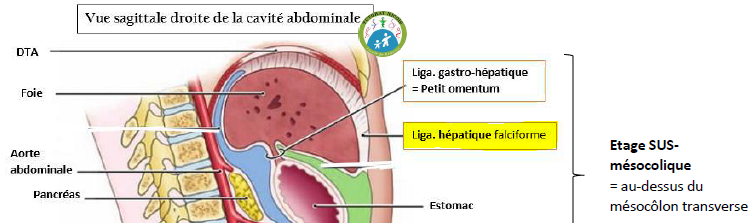

En vue sagittale vous le voyez bien autour du foie !
C'est + clair ? :D
Bon courage ☼

D'accord donc en fait vu que le ligament falciforme est autour du ligament rond on peut dire qu'indrirectement il relie le ligament rond à la partie antérieure et au diaphragme ?
Daphalgan
Messages: 673
Inscription: 21 Aoû 2020, 08:34
Année d'étude: DCEM2
Prénom: Daphnée
Re: DM3 QCM 5
Messagepar Zélus » 05 Avr 2021, 13:32
Oui c'est ça ! :lool:
:arrow: Le ligament falciforme relie la partie ant du foie au ligament rond : VRAI
:arrow: Le ligament falciforme relie le ligament rond à la paroi antérieure de l'abdomen : VRAI

Est-ce qu'on pourrait dire que le ligament rond est un "prolongement" du ligament falciforme, ou ce serait faux ?
Merci d'avance :D
Da-Na
Messages: 1385
Inscription: 03 Aoû 2020, 17:29
Année d'étude: Kiné 1
Prénom: Dana
Re: DM3 QCM 5
Messagepar Zélus » 28 Avr 2021, 13:55
C'est faux ce sont des structures distinctes
:arrow: le ligament rond c'est du tissu fibreux issu de la thrombose d'une veine
:arrow: le ligament falciforme c'est du péritoine
