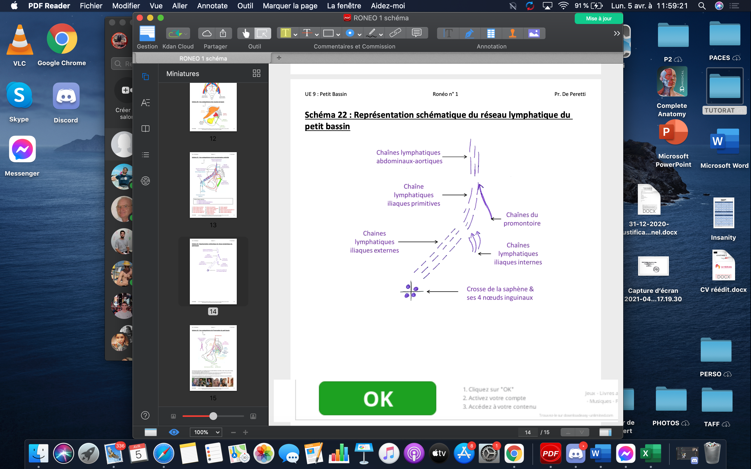

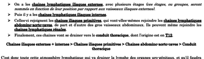

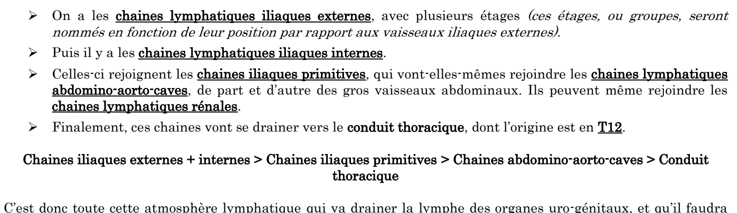

Messagepar Camille Rmr » 05 Avr 2021, 08:37
En fait je comprends toujours pas pourquoi c'est faux parce qu'il est marqué dans ronéo que ça passe à la fois par les chaines lymphatiques iliaques internes et externes, ducoup si tu pouvais m'expliquer :)
merci ! <3

Messagepar Kev33Kev » 05 Avr 2021, 11:01
Regarde les neouds inguinaux superficiels se jettent dans les chaines iliaque externe et pas dans les chaines iliaque interne donc c'est faux de dire que que le périnée cutanée se drainent dans les chaines iliaques internes
