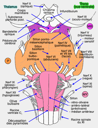

Après votre super sujet de CCB je me suis posé une question que je n'arrive pas à résoudre :
Indiquez le(s) élément(s) visible(s) sur la vue antérieur ET sur la vue postérieur du tronc cérébral :
a. Pieds du mésencéphale
b. Pont du métencéphale
c. Les sillions latéraux du bulbe rachidien
d. Les pédoncules cérébelleux
e. Les propositions A, B, C et D sont fausses.
Réponses B et C.
J'ai beau tourner Visible Body dans TOUS LES SENS je n'arrive pas à visualiser les sillons latéraux du bulbe rachidien en vue antérieure :/
Si vous avez une petite explication je suis preneur :D

Heyyyy, ce qu'on appelle les sillons latéraux ce sont les autres sillons que le sillon médian finalement, sur la vue antérieure ce sont les sillons entre pyramide bulbaire/myélencéphale et olive bulbaire/myélencéphale, tu les vois bien sur ce schéma :
Do you see the sillon? :glasses-cool:

Messagepar Oskour » 26 Jan 2021, 11:13
Salutt :D
Yes I see the sillons ! Merci bien ! Je confondais avec les sillons latéraux sous le plancher du V4 @@
Et donc du côté antérieur on voit des sillons latéraux aussi ? Mais pas de la même nature ?
En antérieur c'est les vestiges du sulcus limitans et en postérieur c'est les sillons "secondaires" (hors médian quoi) ?
UPDATE : Y aurait pas deux types de sillons latéraux en fait ?
A moins que je me mélange complétement :lol: :shock2:
Merci encore !

Messagepar Dark Moulaga » 26 Jan 2021, 12:08
Yesss tu mélanges un peu la :hypnotized:
Dans mon item je parlais des sillons latéraux du myélencéphale qui sont aussi bien en antérieur qu'en postérieur !
Il y a en effet des sillons latéraux sur le plancher du V4 qui séparent les noyaux moteurs des noyaux sensitifs, mais cela sont visibles uniquement en vue postérieur après résection du cervelet !
J'espère que c'est plus clair ! :coeur:

Messagepar Oskour » 26 Jan 2021, 14:52
Coucou :D
OKKKKKK y a plein de sillons latéraux partout ! Et oui si c'est du myélencéphale ça prend tout son sens !
Juste histoire de faire chier un dernier coup le QCM c'est :
Mais le tronc cérébral = MyE (=bulbe rachidien) + MetE + MesE non ? Donc le raccourci tronc cérébral = Myélencéphale est possible en QCM ?
Merci encore de votre taffe de dingue <3

Messagepar Dark Moulaga » 26 Jan 2021, 18:56
Bah tu as répondu à ta question :glasses-nerdy: le myélencéphale fait partis du tronc cérébral, si je pose un QCM sur l'appareil digestif et que je fais un item sur l'estomac c'est juste normal en faite :P

Messagepar Oskour » 26 Jan 2021, 21:08
Je suis vraiment un mongol j'avais pas vu les sillions latéraux du bulbe rachidien :lol:
Désolé de la perte de temps !
