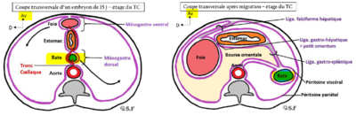

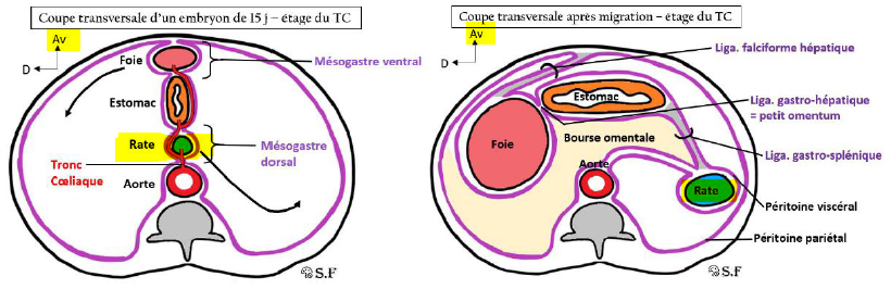

Hola vous dites que la rate se trouve au niv post mais on a pas encore eu la migration chez l'embryon de 15 jour ! Donc la rate se trouve tjr en position ventrale devant l'estomac? NoN? Ps deso de poser autant de questions

Alors pour te répondre je crois que tu fais une grosse confusion !
La rate est bien en position dorsale/postérieure avant migration et passera dans l'hypochondre gauche après migration !
Je te joins des images pour visualiser le phénomène
Tu vois bien que la rate est en position dorsale initialement, et le foie en position ventrale.
Si tu as du mal à te repérer sur les schémas, regarde les repères fléchés en haut à gauche, et si besoin je t'invite à regarder ce post qui peux t'aider :wink2: https://www.carabinsnicois.fr/phpbb/vie ... 0&t=153681
C'est plus clair ? :D

Merci au top j'ai compris ! Parce que dans un cours il me semblait qu'on disait que le foie est relié au péritoine pariétal post! Mais j'ai du me tromper! merci
