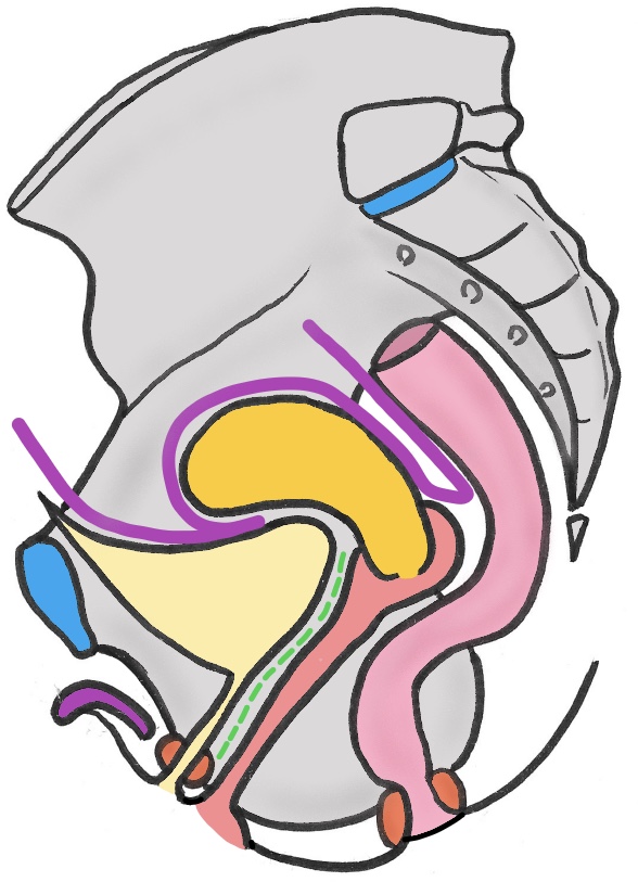

Bonjours, oui encore une question :eyeroll:
dans un QCM il etait compté juste le fait que le vagin soit au-dessus de la symphyse pubienne et dans un autre QCM il était dit que la vagin se positionnait sous la vessie. Or la vessie se projette sous la symphyse pubienne et ce n'est que lorsqu'elle est pleine qu'elle se projette au dessus de la symphyse pubienne, du coup le vagin devrait être sous la symphyse pubienne.
Est ce que c'est bien ça ?
Merci encore d'avance :desire:

Hello :)
Alors je suis d'accord avec toi, le vagin ne peut pas être au-dessus de la symphyse pubienne.
Tu vois sur le schéma suivant que le vagin se situe plus en arrière qu'en dessous de la vessie :
Le vagin se projette sur l'ischion et la vessie sur le foramen obturé, le tout globalement en regard et en dessous de la symphyse pubienne.
Voilà :P
