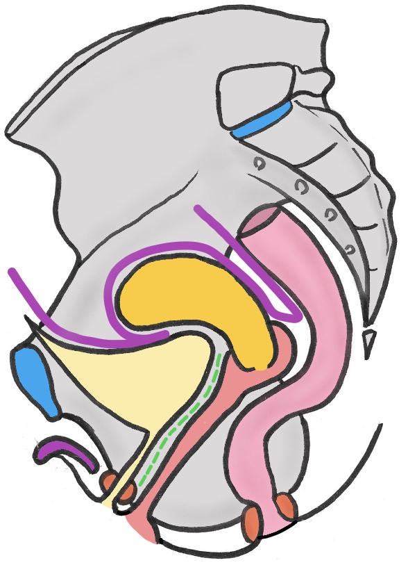

En fait dans le cours sur l'appareil digestif le Pr Baqué dit que le cul de sac de Douglas est appelé récessus recto-utérin chez la femme, et que entre le vagin et le rectum on a la cloison recto-vaginale. J'ai l'impression que pour lui c'est vraiment entre l'utérus et le rectum le CDS de Douglas
Puis dans le cours sur l'AGF du Pr DP , il dit que le cul de sac de Douglas = Cul de sac recto-vagino-uterin ou recto-vaginal à la partie postérieure + supérieure du vagin, donc pour lui le CDS de Douglas à l'air d'être plutôt entre rectum/vagin ou rectum/utérus/vagin
Ducoup quelle est la version à retenir? car je crois avoir vu des pièges sur ces termes dans des annales ou qcm du tutorat des années précédentes

2P dit bien que le cul-de-sac de Douglas = cul-de-sac recto-vagino-utérin, parce que le cul-de-sac descend jusqu'au fornix du vagin et j'imagine que c'est plus précis.
Tu le vois bien sur le schéma suivant de la ronéo :
Je pense que si dans les QCM on te parle de cul-de-sac recto-utérin ou recto-vagino-utérin, tu dois pas le compter faux, les profs piègeront pas là-dessus.
De toute manière, si tu vois qu'un terme apparaît dans des QCM sur le système digestif, ben tu sauras que c'est Baqué qui les a écrit et si tu le vois dans les QCM du système urogénital, tu sauras que c'est 2P.
Mais honnêtement je pense pas que c'est très important comme détail, c'est juste une question de point de vue.
