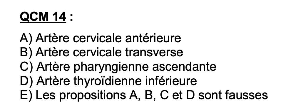

j'avais juste un ptit doute sur ce qcm:

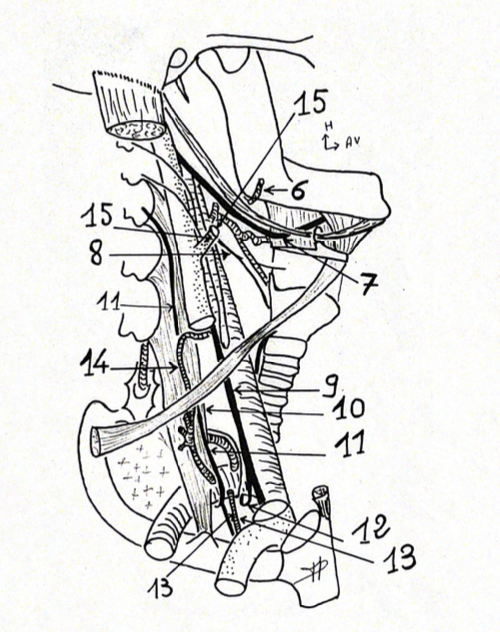

javais retenu que le tronc thyro cervical cheminait sur le scalène antérieur et qu'il se terminait par l'artère thyroidienne inf qui elle, faisait une double crosse en C6. mais du coup jpensais que c'etait À PARTIR DE LA CROSSE qu'on pouvait parler d'artère thryoidienne inf mais enft non?
du coup on considère qu'on a l'artère thyroidienne inf et non plus le tronc thyro cervical JUSTE APRÈS qu'il ait donné ses 2 rameaux cervicaux et son rameau scapulaire ?
merciii :coeur:

Alors fais attention au schéma ! Tu peux voir que 2P a dessiné le tronc thyro-cervical très rapidement après la bifurcation isue de la sous-clavière !
Donc pas de doute, c'est bien l'artère thyroïdiene inférieure !
:arrow: Elle prend son nom à partie du moment où le tronc se divise en plusieurs rameaux :)
