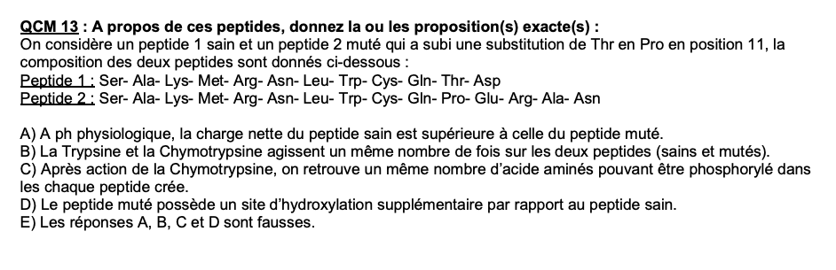

Est-ce qu'il serait possible d'avoir un co détaillée de ce QCM svp ?

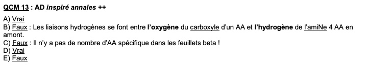

Voila la correction qui est dans les annatuts :)

Messagepar Marianémie » 16 Oct 2020, 11:11
je crois que tu m'as envoyé la mauvaise correction ahaha :)

Messagepar fornasero » 16 Oct 2020, 12:01
Non c'est bien celle qu'il y a dans l'annatut ...

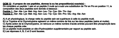

Messagepar Marianémie » 18 Oct 2020, 18:42
Coucou, alors je suis allé verifier c'est bien la correction du QCM 12 que tu m'as donné et pas le 13 mais il y a eu un problème pour ce QCM ( je pense ils ont juste oublié sa correction :eyeroll: ) donc je vais tenter de te faire une correction sans support! ahha ( désolée pour le temps d'attente aussi)
Alors item A -> FAUX car sur le peptide sain on a 1 charge négative (Asp) et 2 charges positives (Lys + Arg)
Or le peptide muté 1 charge négative ( Glu) et 3 charges positives ( Lys et 2 Arg) Donc le peptide muté est chargé plus positivement que le sain.
Item B-> FAUX La trypsine coupe 1x de plus sur le peptide muté (3x car Lys et 2 Arg) et seulement 2x sur le sain (Lys + Arg).
Item C -> FAUX la Chymotrypsine va couper ici en C-ter de la Trp et donc couper en 2 le peptide muté et sain.
Sur le peptide sain de chaque coté 1 AA va être phophorylé ( la Ser à gauche et Thr à droite)
Sur le peptide muté à gauche la Ser sera phosphorylé mais à droite AUCUN AA ne l'est.
Item D-> Vrai car sur le muté on a 1 Lys et 2 Arg alors que sur le sain: 1 Lys + 1 Arg
Voila j'espère que c'est bon pour toi!
Encore une fois désolée de l'attente :)

Messagepar fornasero » 18 Oct 2020, 18:53
Aaaah super merci beaucoup ! <3
J'avais mit la correction qu'il y avait ... Mais en effet c'était celle du QCM 12
